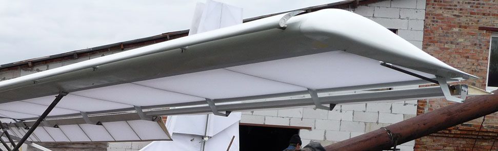

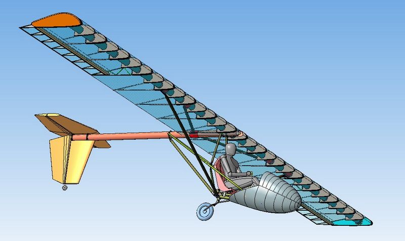

В продолжение темы. Год назад лишился помещения и производство свернул. Сейчас веду переговоры с заинтересованными людьми по поводу возобновления. Изучаю спрос на аппарат представленный ниже.
Краткие данные:
Размах - 10,5 м
Площадь -11,3 м2
Профиль - Р-IIIА
Расчетное качество - 13
Вес конструкции - 48кг
Максимальный полетный вес - 140кг
Экспл. перегрузка: -2...+4
Скорость макс. - 110 км/ч
Скорость мин. -35 км/ч
Ожидаемая стоимость -150 т.р.

Здраствуйте Михаил. Проект Вашего планера заинтересовал меня, но надо планировать место для установки лехгого мотора, /по желанию эксплуатанта/ типа--Simonini-2+ 28л.с. и 2ух колесное шасси с задним костылем.А в опшем можно посматреть одноместный летательный аппарат на сайте /www.VintageUltalightFlyers.com / Если будет изготавливаться что-то на подобие этого,то я первый покупатель и районе-200т.руб.за планер с приборами и управлением без двигателя.С Уважением Михаил.тел.-8 016 098 8456. электр.адрес  aviamaykl@mail.ru
... Изучаю спрос на аппарат представленный ниже...
Михаил, надо бы добавить, что аппарат в  сборке и транспортировке  не уступает дельтаплану, т.е легко собирается и транспортируется, а также, судя по размерам, может храниться в гараже. По двигателю: согласен с предшествующим высказыванием.
Под двигатель конструкция дорабатывается - 3 варианта: спереди на хребтовой балке, позади пилота, на крылья 2 шт. Все варианты будут здесь представлены по мере завершения проектов.

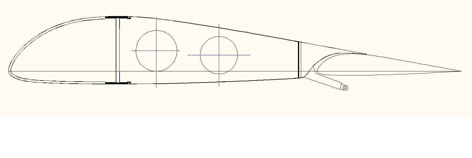

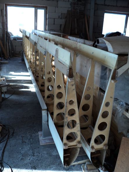

Изготовлю под заказ пластико-тканевые консоли. Пофиль Р-IIIA, хорда 1100мм

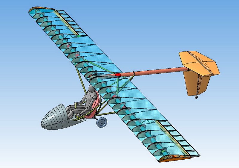

Краткие данные:
Размах - 10,5 м
Площадь -11,3 м2
Профиль - Р-IIIА
