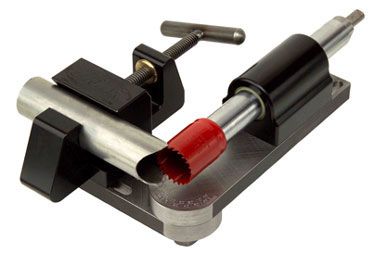

Можно конечно резать и при помощи фрез примерно как на рисунке, но наждак по приклеенной к трубе развертке и быстрее и легче, к тому-же не надо иметь комплект фрез для разных диметров.
    42,4 КБ · Просмотры: 421

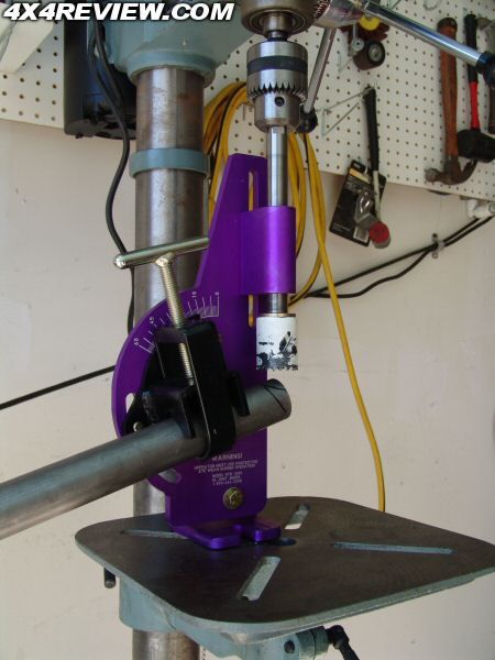

Еще, если хочеш таки что либо с использованием фрез, данные устройства называются Tube notcher, можеш поискать, их полно в инете.
    13,2 КБ · Просмотры: 378
Конечно есть , можно ножовкой по металлу и потом круглым напильником по месту подогнать. Удовольствие получите непередоваеммое. ;D ;D ;D
Ну а если немножко посерьезней то можно резать маленькой болгаркой , но подгонку все равно приходиться наждаком доводить. Но лучше всего все таки фрезой , правда хоть быстрее получается но способ дорогой одна фреза стоит покрайней мере у нас начиная от 270рублей. И хватает ее не на очень большое количество резов.
1. То что в Tube notcer  вставлено - вовсе не фреза а цилиндрическая пила. Фреза она как фреза и выглядит. Пользоваться такой штукой для труб не пробовал, но в остальных случаях такие пилы грубовато работают на мой взгляд. Преимущество одно - такую приспособу легко соорудить самому или можно приобрести за разумные деньги, а сами пилы пригодные для металла продаются во многих современных хозмагах.
