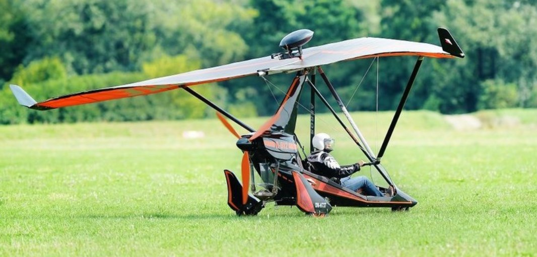

Здравствуйте.
Внесу уточнение . Крылья Discus,FoxTL, Combat это нано крылья и ставятся только на Joker Mono c HE220 (нанотрайк)
Предполагаю что Joker Stranger это вариант Joker trike укомплектованный крылом Stranger.
Исходя из описания на сайте Joker Trike (двух местный)может быть укомплектован любым дельталетным крылом производства Аэрос.
Судя по фотографиям тележка не для наших российских посадочных площадок), это в Германии аэродром как ухоженный газон, у нас это скорее местами скошенное поле, пластик обтекателя слишком близко к земле высоки риски покоцать красоту. Может друзья из Прибалтики скажут пару слов о плюсах и минусах тележки.
А так по воздуху летит крыло. Крылья Аэрос летают хорошо. Если Joker Stranger укомплектован крылом Странжер, то большой прыти (максимальной скорости) от аппарата не ждите даже со 100 сильным ротаксом, максимальная скорость с крылом Странжер будет 110км/ч .
Если будет тележка с крылом Профи ТЛ , то да скорость там будет за 150+ , но к крылу Профи ТЛ нужно привыкнуть, очень чуткое по тангажу очень легко набирает скорость.
Есть куда более практичные и в тоже время симпатичные аппараты которые могут быть укомплектованы крыльями Аэрос.
