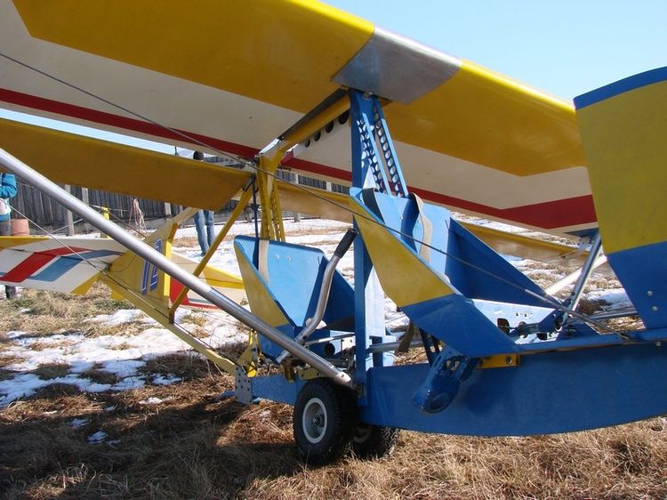

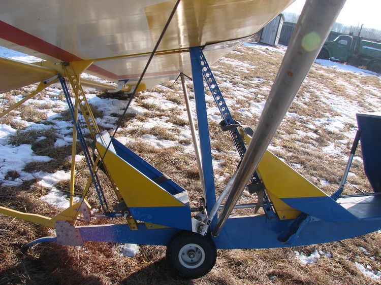

Всем добрый день! Вопрос по существу: кто переделывал одноместную БРОшку-11 в двухместную? Что меняли? Судя по гуляющим в интернете фото, внешних переделок не так много: смещено вперед сиденье ученика, поставлена дополнительная стойка и сиденье, изменена система управления. Но что именно меняли в самой конструкции? Буду признателен за информацию!
arkair
Новосибирск
Не забудьте, кроме удлиннения и усиления фюзеляжа, в связи с возросшим взлётным весом про увеличение площади крыла за счет размаха, усиление лонжерона и узлов подкосов за счёт толщины и увеличение площади оперения (либо плеча) из-за выросшего размаха и площади. У БРОшки размер хвоста - минимально допустимый по моментам.

у меня есть двухместная брошка.... фотки сделаю в выхи
