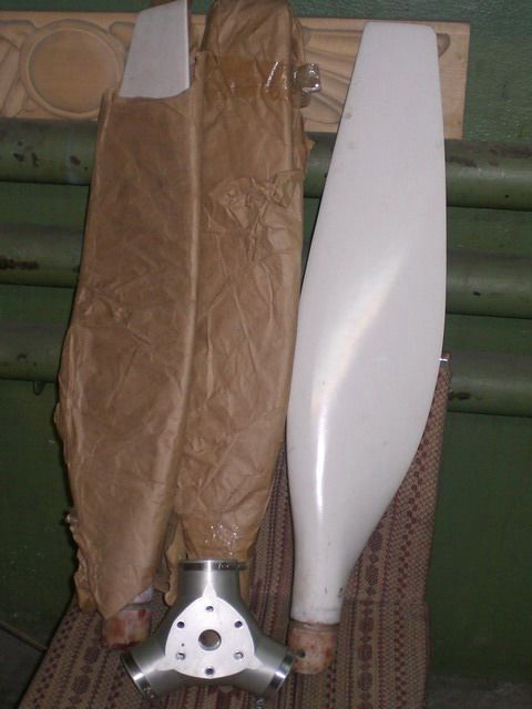

Могу предложить деревянный 3х лопастный  винт диаметр на память 1,76 м должен подойти по мощности и оборотам, правое(по часовой)вращение если смотреть сзади.

Могу предложить деревянный 3х лопастныйвинт диаметр на память 1,76 м должен подойти по мощности и оборотам, правое(по часовой)вращение если смотреть сзади.
Кто проиводитель этого винта.?

если не ошибаюсь, у Хонды левое вращение, если смотреть со стороны маховика. Винт мне нравиться, не вижу защиты передней кромки.
