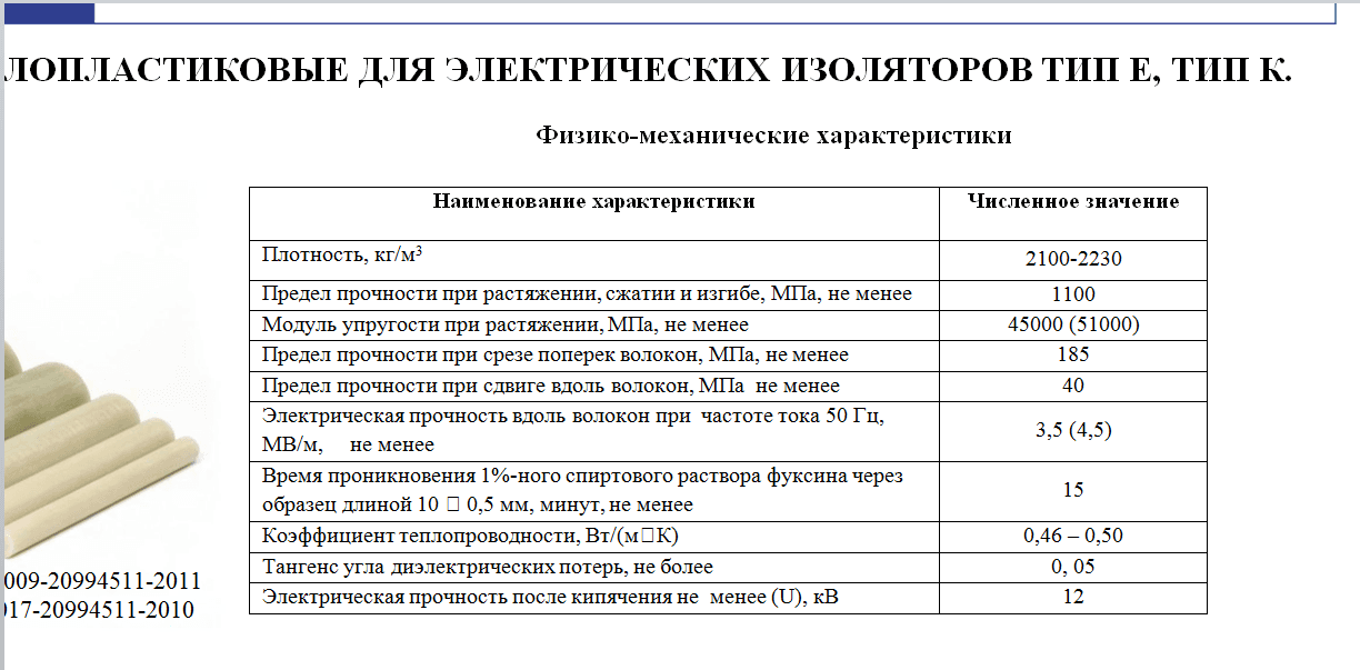

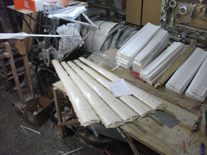

И спросить - попросить : сделайте в НЕМ, круглый стеклопластиковый прут ф 26 ( и ф24 мм ) моментом .........скажем в 50 кг/м . С характеристиками прочности : Лопасти ветрогенераторам я делаю и ЭТОТ прут использую (фото )
