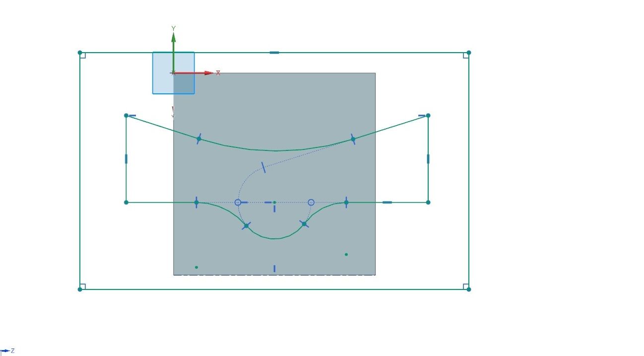

Режут заготовку детали вычитанием тела по второму эскизу ( виду ) .
2-й Эскиз сразу лучше рисовать на детали и привязать точки эскиза .
Слегонца сокращает время построения или ускоряет процесс .
Солид тоже так умеет. Только мне не совсем понятно в чем конкретно тут экономия времени. В любом случае необходимо две операции - вытягивание бобышки и вырезание. Сколько ни пытался освоить NX, всегда работа в нем ассоциировалась с удалением гланд через одно место, особенно поверхности - нифига он не интуитивен, как солид.

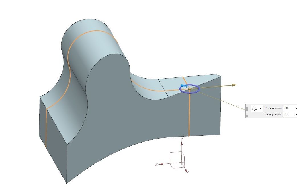

Солид не позволяет перестроить деталь одним кликом - вытянуть и повернуть любую поверхность .

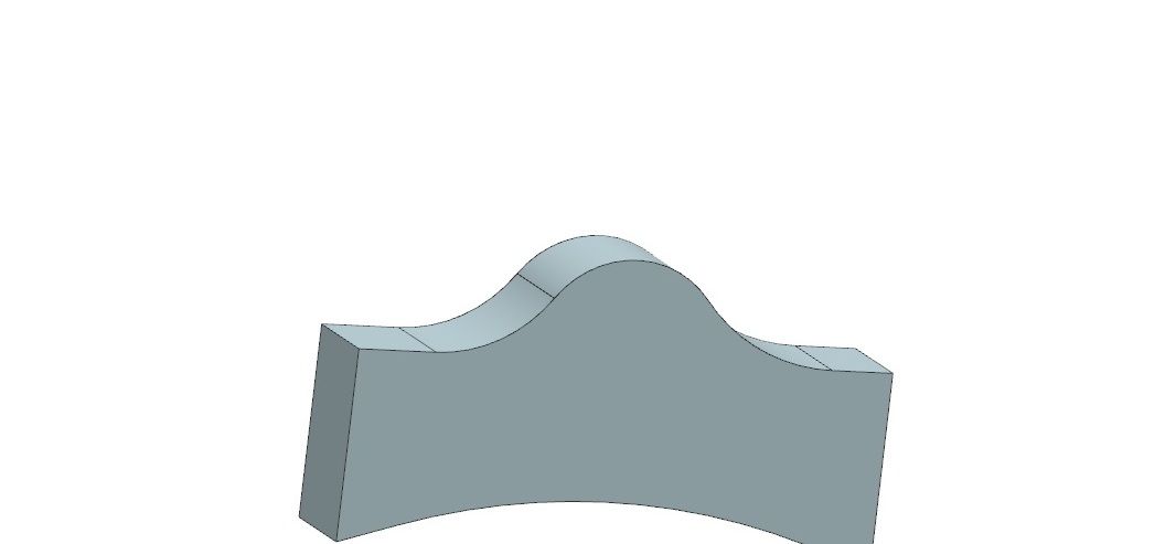

Деталь 111 7 перестроена в 111 8 в два клика ( или за 7-мь секунд ) , две нижних картинки .
2-й Эскиз даж не надо привязывать к боковым граням тела - эт лишняя операция . Достаточно верхней и нижней линий эскиза .

В солиде тоже можно простыми движением канечно не в один клик а где-то в два ,плюс числовое значение набрать ,деталь меняется .
Так у многих CAD-систем принципы построения схожи, сами инструменты только отличаются. И функционал в целом. У солида, например, есть инструменты, позволяющие легко делать пространственные фермы по 3D-эскизу. В NX такого обнаружить не удалось.
Что касается интуитивности, по большей части солид я изучил самостоятельно, опираясь в основном только на первые несколько уроков из встроенной обучалки. Остальное сам. С NX такой номер не прокатил.
Не знаю, что и у кого солид не может перестроить, я перестраивал целые сборки с изменением чертежей в полностью автоматическом режиме меняя пару размеров в эскизе, не говоря уже о "неопределенном эскизе", как в вашем примере, там достаточно так же перетащить контуры в нужную сторону и деталь перестроится.
