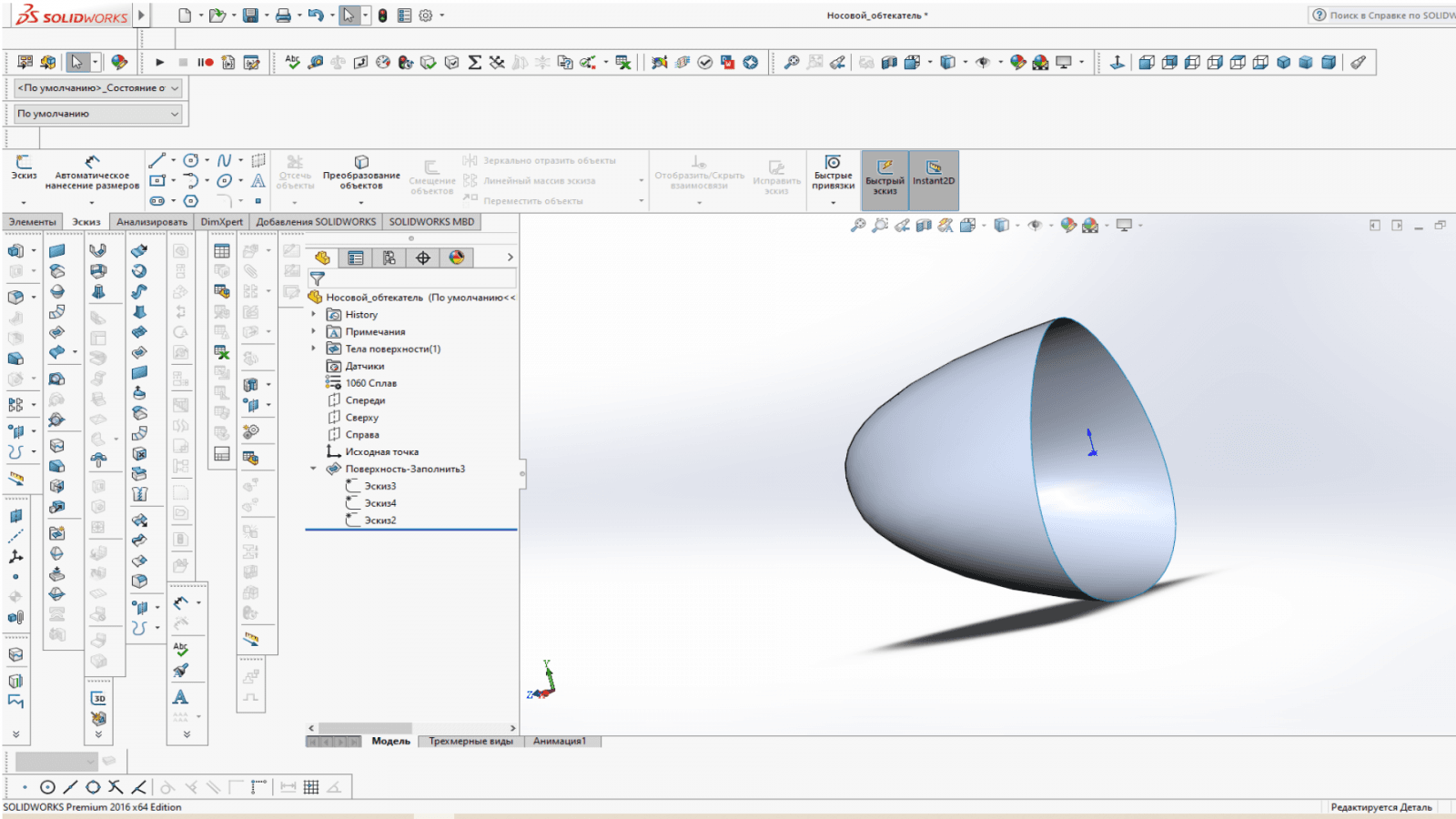

Коллеги, снова прошу совета. При создании куполообразного обтекателя путем трёх эскизов и заполнения поверхности, отображается тело с поверхностью "нулевой толщины". Как ввести необходимую толщину материала?
Спасибо.
Petyofi
Создай сначала сплошное тело и потом пользуй команда shell.

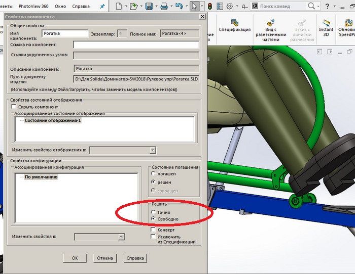

А чтобы не терялась уже в большой сборке правой кнопкой кликаете на ШC-ке в дереве конструирования(именно в дереве, а не на самой сборке), выбираете Свойства компонента, а затем ставите галку на "Свободно" в поле "Решить". И все станет подвижным.

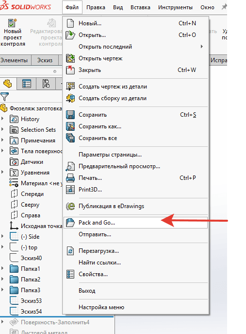

Может не в тему конечно, но если в один файл хотите сборку собрать для передачи кому то, то в есть такая функция
Пакует все файлы и все что связано с мастер сборкой в одно место без привязки к путям вашего компа, чтобы принимающая сторона потом не разбиралась в какой папке и на каком диске это должно лежать, чтобы сборка подхватила все связи!
