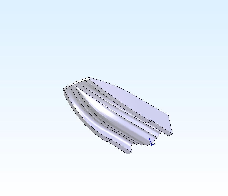

Как я понимаю, loft'ом по сечениям можно получить только поверхность... А можно из этой поверхности получить твердое тело, чтобы потом применить к нему "оболочка"? Вероятно для этого поверхность должна быть каким-то определенным образом построена?
Спасибо! :)
SKR
Я люблю этот Форум!
Там есть два варианта построения по сечениям. Один строит поверхность, другой строит твёрдое тело, из которого потом можнопостроить оболочку.
А это пример построения твёрдого тела по сечениям, извини, что не самолёт.
