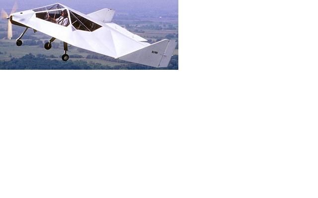

Задачка - получить инструмент предварительного анализа вариантов "летающего крыла" - фасетмобиля FMX-4 Вайнмана.
Слышал краем уха, что есть пакеты матмоделирования, считающие методом конечных интервалов - то есть требующие больших вычислительных мощностей. Хотелось бы понять - каких?
Возможно, некоторые пакеты, а как бы и не МатСаd, имеют подпрограммы моделирования обтекания тел в потоках. Интересен опыт по точности и возможностям.
Также интересны варианты свободно доступных пакетов.

Пока же интересует обтекание летающего крыла, конкретно фасетмобиля FMX-4 как объемного профиля, то есть моделирование обтекания в потоке
В SolidWorks имеется встроенный модуль Flow Simulation. Проще и быстрее не получить результат начинающему не получится. Со временем на Fluent или CFX перейти никогда не поздно  😉
Попробуйте FlowVision. Хороший пакет. Моделей турбулентности совсем немало.
Вот только, что касается любого пакета - нужно учиться и практиковаться, иначе, не понимая что делаешь, можно получить результат, который с физикой явления сходиться ну никак не будет.
Возник вопрос и настороженность по FlowVision, который со слов kazanskiy - хороший пакет. Зашел на сайт, и увидел, что последнее обновление - было давно. А это - явный признак "хромоты". Развейте, если на так.
И поделитесь опытом работы с данным пакетом, если возможно.
(Моя задача - очень простая - ниже снимок фасетмобиля FMX-4, который летал и для меня - прототип для постройки.
Но - буду менять, наверное пропорционально размеры от 5,85*4,5 метра у прототипа до 5,00*3,80 м.).
Хочется иметь инструмент предварительного анализа вариантов конструкции.
    12,6 КБ · Просмотры: 155

То есть остается вопрос доступного пакета для числового моделирования объемного обтекания летающего крыла
@CBM Для вашей задачи Floworks (Flow Simulation - новое название) за глаза, научиться можно за один день. Но без полной трёхмерной модели в SolidWorks ничего не получится. К тому же если модель параметрическая. можно всё менять и играть с десятками вариантов расчёта.

Fluent или CFX для экспертов, считать очень сложные обтекания с фазовыми переходами, химическими реакциями, вращающиеся турбинные лопатки и т.д. Я в нем считал полную модель 737 с механизацией крыла.
Умилила трогательная настороженность относительно судьбы самой успешной в мире FEA Ansys 🙂
Не обижайтесь, вам пока продукты Ansys не по плечу.
Ansys CFX вполне доступен простому смертному, "продуть" трехмерную модель не особо сложно. С должным уровнем теоретической подготовки реально за пару месяцев разобраться.
До конца августа буду плотно работать с CFX, могу помочь и просчитать, если будет готовая 3d модель. У нас в институте достаточно мощная станция.
Таак, Алекс, становится интересно. 3D - модель, наверное сделаю, поняв Ваш интерес и мои обязательства за эти хлопоты. Платить за все это денег у меня нетути. Посему я ищу и взломанные пиратские пакеты (хотя прекрасно понимаю, что с легальными гораздо проще) и возможность выстроить на своем столе многопроцессорную систему из плат-ускорителей, что в общем - потяну. Остальное, наверное, через личку и Скайп - vlad-mix50
