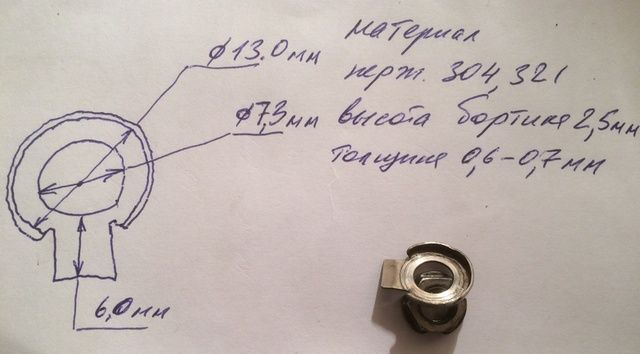

Кто сможет изготовить вот такие стопорные шайбы под гайки.
Необходимо 250 штук, таких как на рисунке, и еще 250 шт с другим размером.
    29,8 КБ · Просмотры: 274
Есть подозрение, что это товар из магазина "автозапчасти". 🙂
Во всяком случае, подобные шайбы с подобными функциями, там точно есть.
Изготовить можно но вам цена не понравиться, ради 500штук пресс формы делать затратно. Найдите готовое решение.
Назовите цену пожалуйста.
(На лазере режете заготовку ,прессформы достаточно одной.)
Сделал бы сам - нет времени.
Это стопорные шайбы гаек дисков турбин двигателя Walter M-601
