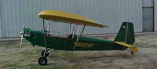

Здравствуйте. Кто нить строит одноместный легкий самолет Texas Parasol?
Есть какие что ньюансы или трудности при постройке? Напишите пожалуйста, буду очень рад.
Основные характеристики: максимальная скорость - 160 км/ч, скорость сваливания - 56 км/ч, скороподьемность 6 м/с, дистанция взлета 60 м, посадки 90 м, потолок 3600 м.
Размах крыла - 7,8 м, площадь - 11,2 м2, взлетный вес - 270 кг, вес пустого - 130 кг, мощность двигателя - от 30 до 90 л. с.
В конструкции фюзеляжа используются алюминиевые уголки, соединяемые заклепками. Крыло состоит из трубчатых алюминиевых лонжеронов с пенопластовыми нервюрами. Готовый самолет обтягивается легкой тканью.
И если кто строит или задумался над данным аппаратом - можем объединиться и подумать вместе.
