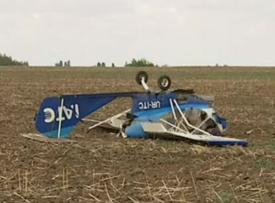

"На частном аэродроме около Киева упал двуместный самолет.
Авария произошла около трех часов тому назад на частном аэродроме "Долина" около города Украинка под Киевом.
Как сообщает ТСН, с одним мужчиной, который находился в самолете, все в порядке, другого направили в больницу.
Пока не известно, что стало причиной аварии. Свидетели говорят, что в кабине самолета было задымление."
Andreas
Мы рождены, чтоб сказку сделать былью!
Уже выяснил. Аварийная посадка обратным курсом после задымления, "Бекас". Инструктор с травмой позвоночника, курсант не пострадал.
Andreas
Только что репортаж показали - пашня, скапотировал на небольшой скорости, движок работал до земли.

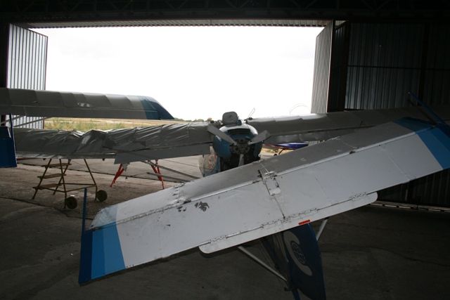

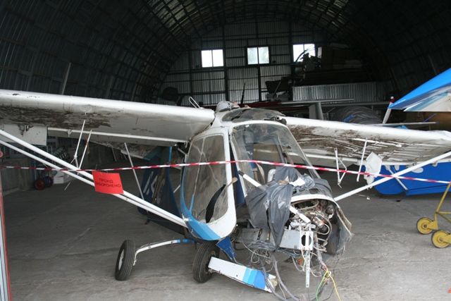

Сегодня после посадки в Долине с удивлением обнаружил, что в ангар самолет я загнать не могу - там опечатанным лежит упавший у нас Бекас. Поговорил с одним из летчиков МАЦП. В понедельник продолжится расследование причин происшествия с участием производителя. Предварительно причина задымления - проводка в районе двигателя. Парни после разворота с обратным просто не видели ничего - дым выедал глаза.
С инструктором все не так плохо - желаем ему скорейшего выздоровления. И к МАЦП  претензий слава Богу нет - летчик, техники и РП не виноваты. У прокуратуры претензий вроде нет. Авиационные власти аэродром закрывать не будут.
Tango
Я люблю гидросамолеты!<br<br />/>
походил я вокруг него (близко нельзя - ограждение) и пришел к выводу что Бекас достаточно крепкая машина. Не каждый самолет выдержит такое. Налицо преимущества схемы подкосного высокоплана с точки зрения прочности и безопасного разрушения.

М-да... Самолет крепкий... Балка живая...спасла экипаж. А почему они дверь не сбросили? Какая-никакая, но вентиляция... :-?
Ну сброс двери при толкающем винте, я сомневаюсь, что кто-то проектирует, а приоткрыть для сквозняка не помешало бы
Tango
"Сара, шоб я был такой умный до как ты после!" (с)
А если серьезно - у них совсем мало времени было, буквально секунды.
m-n
Я люблю этот Форум? Не может быть...
В левой части лобового стекла есть форточка, продувает кабину она сильно. Почему-то не помогла. А дверь действительно не сбрасывается, и если открыть ее - хлестанет по крылу, завернется вокруг него.
Ну если сообразить, и стекло на двери можно разбить... только нас там не было.
