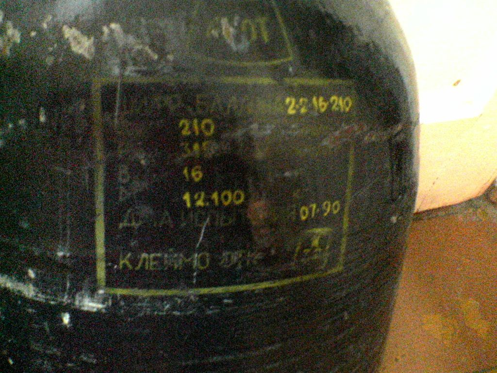

Добрый день! Ищется производитель металокомпозитных баллонов черного цвета объемом 16 на 210 атм и 8 на 150 атмосфер. Стоят на запуске М-14Б. Инспектор речного регистра при осмотре потребовал паспорт документ на баллоны, того что на самом баллоне ему недостаточно. У них какие то свои нормативные документы.  Хочу обратиться к производителю. После Булгарии они до всего ______. Все баллоны изготовлялись в середине 80-х.

На сколько я знаю дело не в паспорте на баллоны а в осмотре и опресовке. Есть организации которые этим занимаются. Поищите в интернете или спросите в любой пожарке.

Да нет, дело в бумажном паспорте. Для них нормы котлонадзора ничего не говорят. Опрессовку я для баллонов и так сделал.  К тому же баллоны композит, а про них в "Правилах российского речного регистра" ничего не сказано. Да и на мотор М-14 смотрят как на чудо с того света.
16 литровые баллоны в свое время были откручены с МИГа. Может кто все таки знает, в какой стороне производителя искать?
Котласский электромеханический завод
http://kemz.ru/index.php?id=7

Гарантийный срок - 7 лет со дня изготовления. Гарантийная наработка - 4500 часов в пределах гарантийного срока.
Баллоны ремонту и переосвидетельствованию в течение назначенного срока службы не подлежат, регламентные работы не предусмотрены.
насколько сталкивался с пластиковыми баллонами для ГБО, они тоже не подлежать переопрессовке и "продлению".
7 лет - и на свалку.

Большое спасибо за ссылку. Три дня лазил по адресам заводов, производящих композитные баллоны. Такое впечатление что их сейчас не делает только ленивый. Но и они торгуют оборудованием для изготовления композитных баллонов. До Котласа не добрался. В понедельник найду телефон ихнего пред. зак., задам вопросики. 87 год для баллонов в НАШЕЙ стране детский возраст. Если самолет 1966 года (кажется тот АН что рухнул на неделе), думаете кто нибудь на нем пневмосистему менял? Опрессовывали баллоны, да и то вряд ли. А потом, баллоны на 150 раб, а вся пневматика на компрессоре АК-50 и клапан травящий на 55 отрегулирован, то есть давление более 33 процентов от рабочего в принципе не поднимается.

С сайта завода:
....В баллонах - по БМП-6601-00ТУ - могут храниться в жидком и газообразном состоянии аммиак, азот, воздух, кислород, кислород медицинский, ксенон, закись азота, углекислота, гелий, хладоны, 114В2, 13В1, 12В1, элегаз.
Баллоны изготавливаются в исполнении 2 с резьбой W30,3 ГОСТ 9909-81.
Баллоны изготавливаются двухслойными - герметичная стальная оболочка из коррозионностойкой стали 07Х16Н6, армированная стеклопластиком.
Назначенный ресурс 30000 (где вы на сайте нашли 4500 ч.?)часов в течение назначенного срока службы 26 лет.
Баллоны являются безосколочными при простреле снарядом калибром 23 мм с расстояния 25 м.
Баллоны рассчитаны на эксплуатацию во всеклиматических условиях.
Гарантийный срок - 7 лет со дня изготовления. Гарантийная наработка - 4500 (это не срок службы)!!!  а возврат по браку завода), часов в пределах гарантийного срока.

Сегодня разговаривал с военпредом, на неделе отправлю запрос, с просьбой  документального подтверждения на бумаге завода вот этого - 26 лет и освидетельствованию не подлежит в течении этого срока. 30000 часов примерно 3.5 года под давлением. При моих особенностях эксплуатации (и до меня тоже) этого ждать лет 50. Так что смело используйте. ( но не стреляйте в него из 23 мм пушки - баллон жалко). А в следующем году отправлю запрос на продление срока эксплуатации на пониженном давлении в 50 атмосфер против 150.

насколько я понимаю, 26 лет - это гарантия, что материалы баллона не ухудшатся от банального старения, лежа на складе без давления. как-то так.
и получается полюбому после 2013 его надо бы в мусорку.
ну или еще как применить, тумбочка там, столбик.
кстати, сколько он отлетал на МИГе, наверное неизвестно, и сколько он там был под давлением  - тоже. рискну предположить, что списали его после честных 30 000 часов под тем самым давлением, на которое рассчитан, году эдак в 91-м, так что...

Производитель "Авиа-Агрегат"г.Баку ,дилер завода в России АльфагруПП alfa-ati@mail.ru
