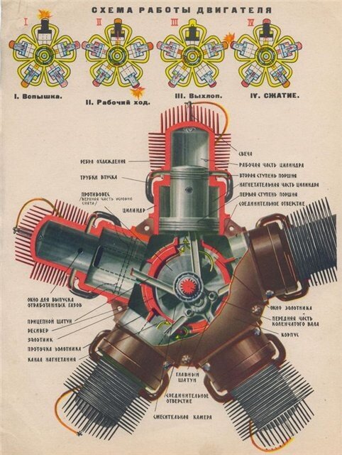

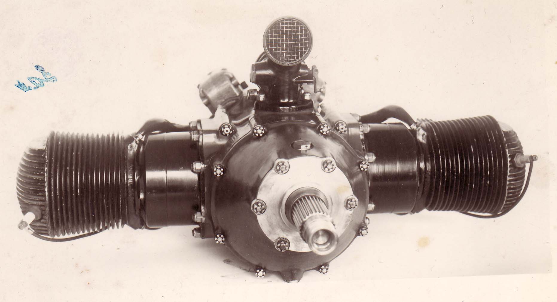

Еще в восьмидесятые годы общаясь с Балуевым А.А я узнал ,что был такой конструктор двигателей В.Поляков ,который разработал и сделал двигатели мощностью от 40...130 л.с. которых в то время нам очень не хватало.Фото подарено Балуевым ,как подтверждение того ,что двигатели были изготовлены.
Может кто знает историю создания и производства этих двигателей( была еще пятерка) ,сколько было сделано,где производились и сохранилась документация на них?
В каком то из первых альманахе "Авиамастера", который бумажный и из Новосибирска, была статья и схема звезды 5.
Может он заводился при любых отрицательных температурах, но ИМХО сейчас его повторять нет никакого смысла, кроме исторического.
http://delta.wtr.ru/archive/3763.html тут текст цитируется.

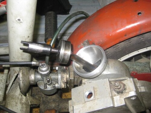

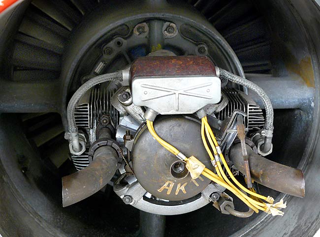

Гдето  в  интернете  я  нашол  фото  пускового  двигателя  от  немецкого  самолёта ( если  повар  нам  не  врёт )  -  тоже  забавная  игрушка :
На  тему  моторов  с  забавной  продувкой  -  думаю  Вам  может  быть  интересно  посмотреть  материал  про  мопедный  моторчик  -  который  поверг  меня  в  шок...  И  не  одного  меня :

моторчик -это шок!
kvadratov
Мотр  на  первом  фото   в  ответе   #12  мало  похож  на  фотографии  Riedel Starter Motor  -  которые  мне  попались  в  интернете....
Или  разные  модели  или  кроме  Риделя  -  были  у  немцев  иные  производители....
http://airpigz.com/blog/2009/2/9/have-you-pull-started-your-me-262-lately.html

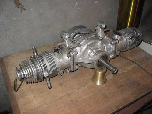

Валентин Валентинович Поляков всю свою жизнь прожил и проработал в Перми. На нынешних "Пермских моторах". Был лучшим "сталинским рационализатором" завода (в заводской многотиражке в те годы про него писали не раз, сам видел).
Построил по своей схеме около 20 двигателей мощностью от 16 л.с. до 500 л.с. (максимальную мощность могу неточно сказать, а вот тот, что на первом фото этой ветки имел как раз те самые 16.л.с.).
Был он по профессии авиационным технологом и двигатели свои изготавливал САМ полностью (внешний вид на верхнем фото сам за себя говорит). "Чужими" у него были только свечи и провода (американские, как мне говорили когда-то, с дюймовой резьбой и довольно тонкие, на мой взгляд, я таких больше не встречал ни разу потом).
Я лично видел останки трёх-четырёх движков В.В.Полякова и щупал их собственными руками. Повезло застать! Особенно мне понравились беспоплавковые мембранные самодельные карбюраторы с падающим потоком (на фото выше видно  сеточкой прикрытый воздуховод входной у такого карбюратора).
Проблема у его движков была одна (по словам тех, кто с ними реально работал на аэродроме) - прогар днища у верхних поршней, так как картер был "сухой" и охлаждения днища поршня не было оргавнизовано. Потому движок имел ограничение по оборотам (где-то в районе 2.500 об/мин) и по времени работа на максимале. Поляков знал, что делал...
В Англии по этой схеме на беспилотниках летают четырёхцилиндровые V-образные двухтактные двигатели Бернарда Хуппера.

ИлиразныемоделииликромеРиделя-былиунемцевиныепроизводители....
Тот первый,точно не пусковой мотор немецкого ТРД,ибо они устанавливались в кок двигателя,и следовательно были максимально обжаты по габаритам.
kvadratov
Мотор  из  ответа  #12  (  первый  )  -  видимо  не  от  рактивного  а  от  поршневого  самолёта...  Я  видел  такой (  или  мне  теперь  кажется  что  такой )  -  в  комплекте  с  системой  принудительного  обдува...  Мне  говорили  что  он  от  серийного  поршневого  немецкого  истребителя.
Надо  попробовать  найти  человека  у  которого  видел  мотор  и  сфотографировать  толком - для  истории...  Заодно  почитать  маркировки  -  установить  кто  изготавливал  эти  стартёры.
KAA
Ненавижу Солидворкс!
Врали! не было у немецких поршневых истребителей такой штуки. Может только у какого нибудь Не-219 ламповый радиолокатор принудительно обдували? ;)
Ме-109 вообще любили кривым стартером заводить,через инерционный естесственно.
А вот у Б-29 вроде был какой то движок для вспомогательного генератора.
