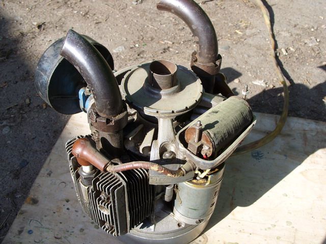

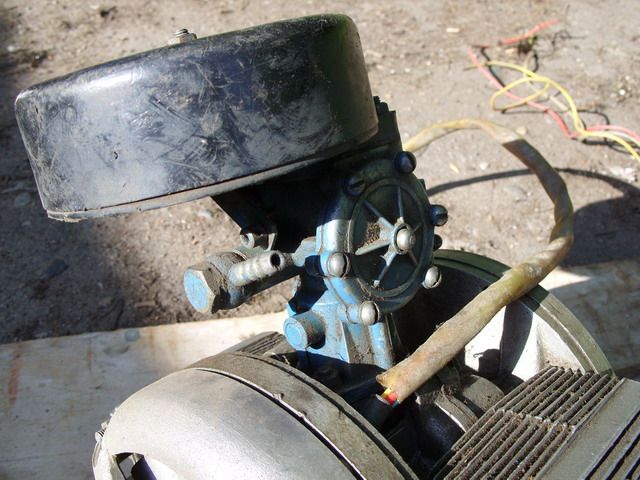

Достался мне лет 15 назад (обменял его на Д6). Оппозит, объем суммарный 300 куб.см. Диаметр поршня 70 мм, ход 35 мм. Вес имеющегося агрегата 8.5 кг. Батарейное зажигание (магнето нет). Стартер 24 вольта. Остатки центробежного сцепления. Имеется посадочное места для ручного стартера (веревочного).
Перебирали его с отцом. На некоторых деталях было обнаружено клеймо BMW (отсюда и знание о производителе). Подогнали (притерли) кольца от тяжелого мотоцикла исходным диаметром 72 мм, родных естественно не нашлось. Карбюратор поставили мембранный (без поплавковой камеры), подошедший по посадочному месту.
Заводили в руках, схватывал и работал несколько десятков секунд. Дольше без нагрузки не пробовали. Нагрузить проблемно - очень короткий хвостовик коленвала.
Планировал использовать для создания силовой установки на дельтаплан типа "метлы". Но тут надо иметь не просто золотые - бриллиантовые руки, чтобы все сделать грамотно, коими я не обладаю. Так и лежит без дела.
Мои предположения - это стартер для раскрутки турбины. Как-то в журнале Моделист-конструктор видел разрез Ме-262, там обнаружил в контурах двигателя БМВ-ЮМО нечто похожее. Но естественно это только мое предположение.
Хотелось бы знать, что это за антиквариат, для чего применялся, и кому теперь может быть нужен?
Ниже еще фото приложу.

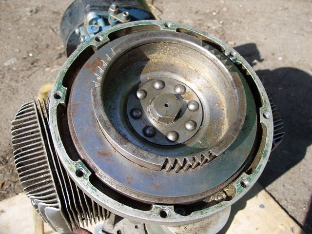

Центробежное сцепление. Диски изготовлены нами. Имееется еще новодельная крышка и заготовки выходного вала. Недоделано и не собиралось

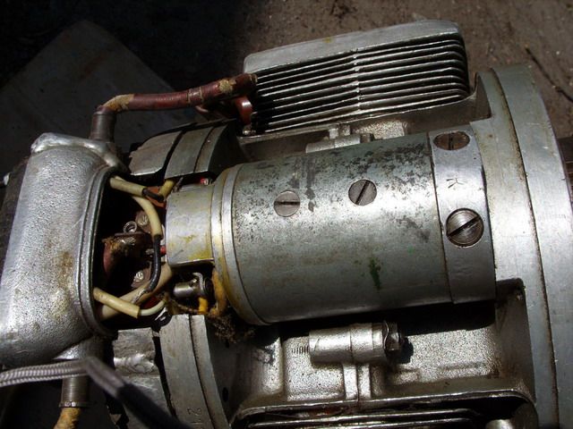

Стартер на 24 вольта. Косвенный признак, что делалось для авиации.

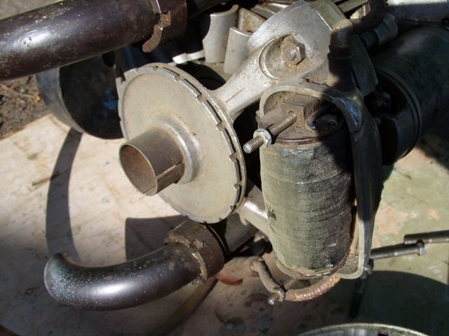

Посадочное место ручного стартера и катушка зажигания. Прерыватель один, вывод на две свечи, искра одновременная.

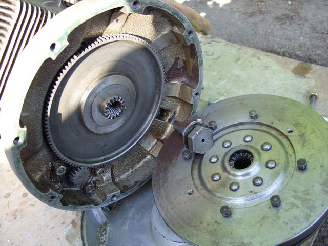

Очень короткий и нестандартный хвостовик коленвала. Шестерни стартера. Момент от стартера передается на гладкий коленчатый вал роликовой муфтой.

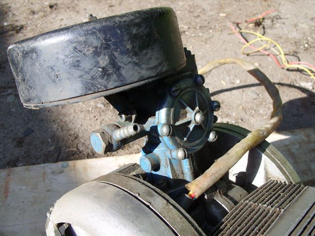

Карбюратор тракторный от пускача ПД-10. Мотор сам тоже пускач от грузовика или трактора, 24 вольта как раз на них широко применяется+ ручной запуск+ центробежное сцепление...
КАжись это стартер для реактивного двигателя. У нас в местном музее стоит двигатель от Ме262, так там точно такой же, двухцилиндровый пускач. Не помню точно ли этот, но похож.

Ну вот, почти никто мне не ответил... Отвечу сам.
Порылся в инете, нашел информацию, подтверждающую мое первоначальное предположение и мнение Leonid, с вероятностью 99%.
Это стартер "Ридель", применявшийся для раскрутки ТРД немецких реактивных самолетов с двигателями ЮМО и БМВ (а также двигателя супертанка "Maus"). Мощность 10 л.с (7.7 кВт) при 6000 об/мин. Располагался в носке центрального тела турбины, мог заводиться как электростартером, так и шнуром.  Нашел фото на ebay, в существенно более собранном состоянии он там продавался за 500 евров.
Судя по тому, что ресурс ТРД составлял 25 часов, ресурс стартера не мог быть расчитан на существенно большее время.
