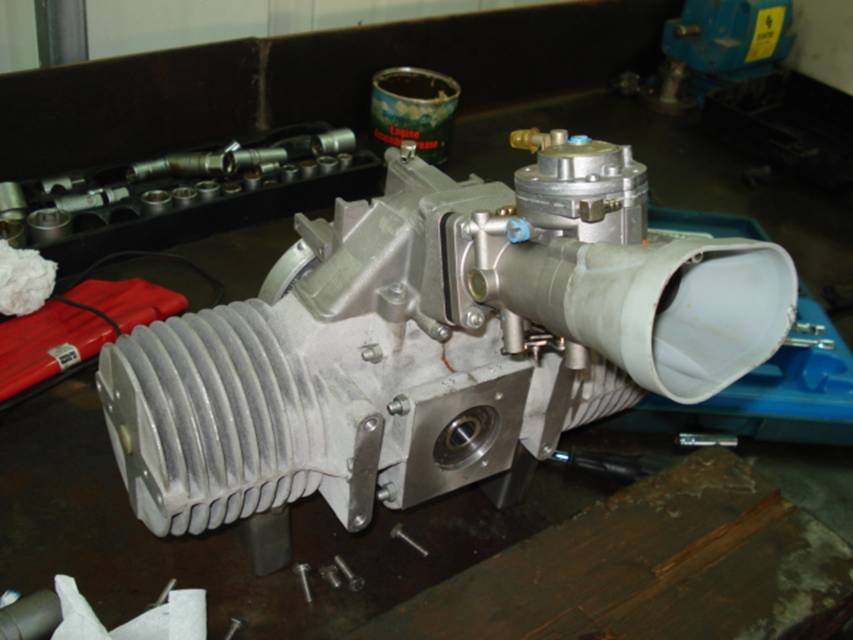

кто подскажет марку двигателя чтобы подобрать зажигание вес порядка 8 10 кг 26 л с стоял на бпла скоут 350 кубиков
    48,4 КБ · Просмотры: 107
А нет других фоток ? движок интересный всего 2 куска блок 🙂 А зажигание купи от чешских ZDZ или придется самом изобретать

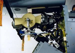

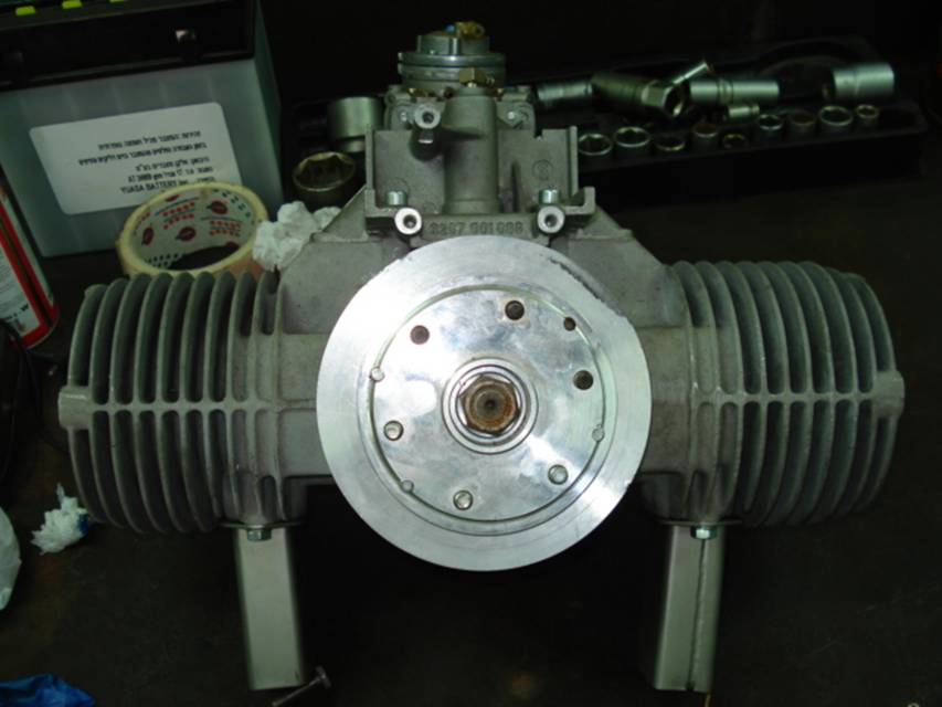

смотри есть вариант с двумя карбюраторами сзади на корпусе паз под звездочку глубиной порядка 2 см для закрепления чего то то ли генератора то ли стартера посмотри на фото 3 сзади что то навешено и соответственно куча вопросов какие свечи можно ставить чтобы были покороче на валу сидит болванка на ней четко видно 2 квадратика похоже на мопедовский только  их 2 как на 2 цилиндра мужики пробовали завести ничего не выщло наверное нужен коммунтатор после статора зажигания и как его запускать винт порядка 75 см в диаметре и по моемому у него болванка под винт виш уж больно там напутано и большого размера

От скутера зажигание (вместе с генератором )  подойдёт,только две скутерных бобинки запараллелить по низкой...........   🙂
от скура китайского (новое оборудывание) или японского б.у
цена будет сопостовима
я бы рекомендовал от снегохода Тайга (импoртное дукати) или эконом класс отечественное, но не очень надежное////......
куча доп вопросов у движка зажигание магнето к нему должен идти какой коммутатор или нет и что это за болванка на валу с пропеллерами это редуктор или мех изменения шага в чем на ваш взгляд разница между 1 карбюраторным движком и 2 ух и возможно ли запустить  дижок в левое вращение заранее спасибо
