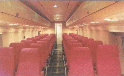

Ну так, 16 сидушек - это наверняка кубинская самодеятельность. Они там и в жигули-копейку дополнительную секцию вваривали на трёх компаньерос. Руки умелые, чего там...😃
А еще кубинцы делали такую компановку на Ан-2....🤩
ШУТКА !....

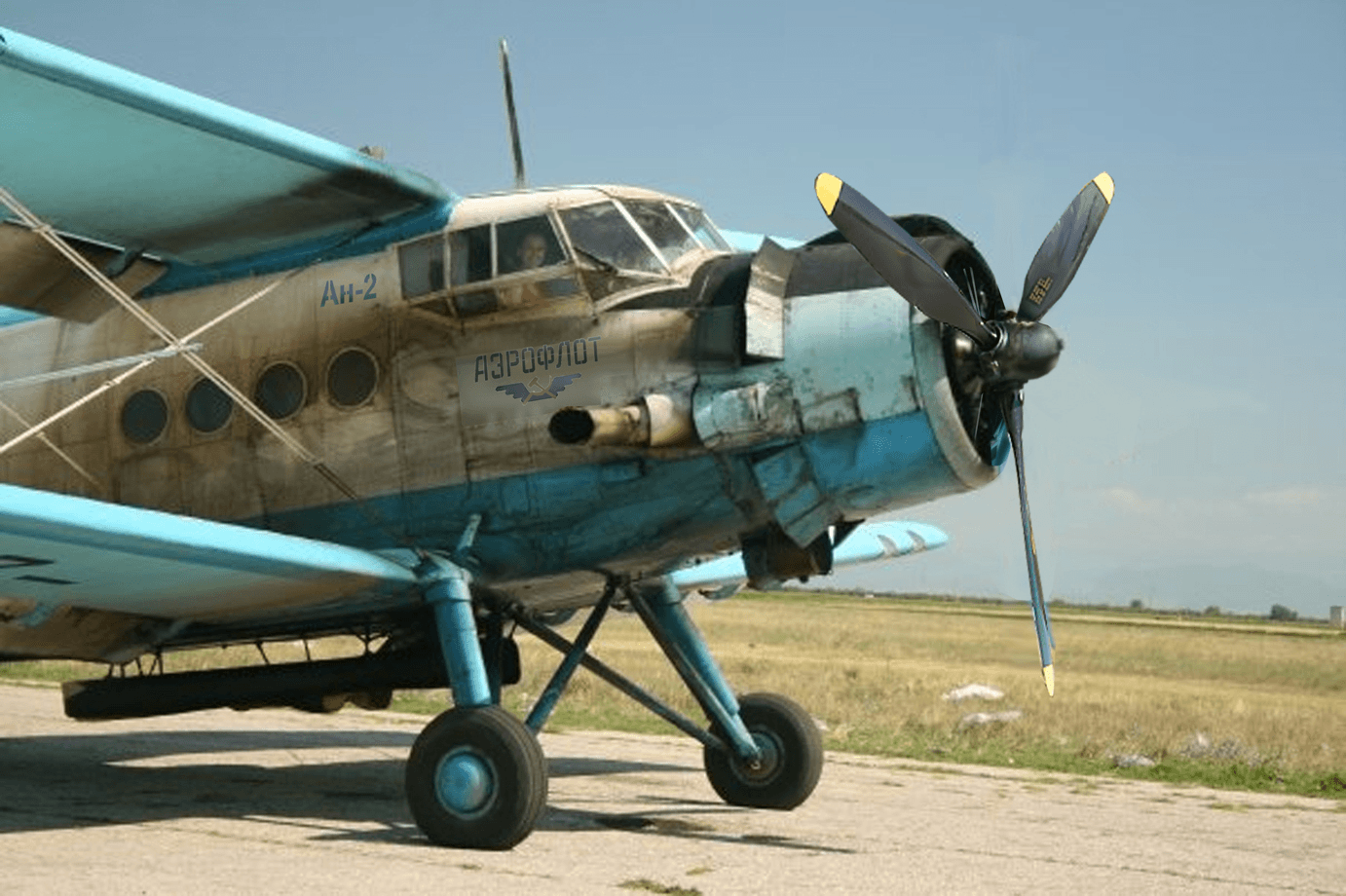

Вот ОН на Кубе...

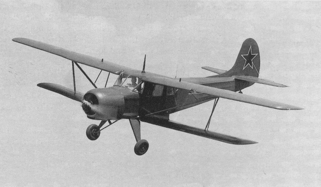

Схема "биплан ", все-таки , имеет право на жизнь. Вот к примеру забытый Як-12Б ….
Як-12Б
В 1960 году в ОКБ А.С.Яковлева по заказу ВВС был создан самолёт связи Як-12Б, представлявший собой бипланную модификацию Як-12А. Цель разработки заключалась в радикальном улучшении взлётно-посадочных характеристик с расчётом обеспечить безаэродромное базирование машины.
На Як-12Б установили нижнее крыло площадью 13,9 м2. Оно состояло из двух отъёмных частей прямоугольной в плане формы, каждая из которых крепилась к фюзеляжу двумя стыковыми узлами и к верхнему крылу одним соединительным подкосом. Силовой набор крыла состоял из двух лонжеронов и нервюр. Обшивка — дюралюминиевая и полотняная. Каждое крыло имело четыре узла навески закрылков. Закрылок — щелевого типа, каркас — дюралюминиевый с лонжероном трубчатого сечения, обшивка — полотняная. Площадь закрылков — 2,96 м2.
Як-12Б имел хорошо оборудованную пассажирскую кабину с отоплением и вентиляцией. Связная радиостанция, радиокомпас и ночное оборудование позволяли выполнять полёты в любое время суток и в сложных метеоусловиях.
Лётные испытания самолёта проводились с 21 сентября по 11 ноября 1960 года. Як-12Б летал с бетонной полосы и с грунта. С выпущенными закрылками посадочная скорость равнялась 70 км/ч. Длина пробега с тормозами при посадке на бетонированный аэродром — 50 — 60 м, на грунтовой — 50 — 55 м. Максимальная скорость на высоте 200 м — 200 км/ч при работе двигателя на максимальном режиме и 190 км/ч — на номинальном. Минимальная скорость с убранными закрылками — 90 км/ч, с выпущенными — 75 км/ч.
Заключение отчёта гласило: «Самолёт Як-12Б с двигателем АИ-14Р успешно прошёл заводские лётные испытания». Лётчики отмечали, что, в сравнении с Як-12А, максимальная скорость практически не изменилась, а остальные данные улучшились. Самолёт стал «мягче» и приятнее в управлении. По их заключению, «высокие лётные данные, простота и удобство пилотирования позволяют использовать самолёт Як-12Б в качестве комфортабельного связного самолёта с взлётом и посадкой на площадках весьма ограниченного размера».
В отчёте есть и такое замечание: «При установке двигателя АИ-14РФ разбег самолёта Як-12Б уменьшается до 40 — 50 м». Из этого следует, что в ходе испытаний АИ-14Р (взлётной мощностью 260 л.с.) заменялся на АИ-14РФ (300 л.с.).
Несмотря на положительную оценку, Як-12Б так и не получил применения в ВВС в качестве связного, т.к. к тому времени в армейский обиход уже вошли вертолеты, которым вообще не нужны взлетные полосы. Поэтому в Министерстве обороны, поразмыслив, отказались принимать Як-12Б на вооружение. Несмотря на выдающиеся взлетно- посадочные характеристики и способность действовать с очень коротких ВПП он не был принят на вооружение и остался в единственном экземпляре, проиграв в конкуренции вертолетам.
В 1961 году по указанию ГКАТ Як-12Б переоборудовали в сельскохозяйственный вариант и в сентябре передали на лётные испытания. На Як-12Б был установлен бак увеличенной по сравнению с Як-12А ёмкости (570 л), позволяющий загружать до 450 кг химикатов. Бак отделялся от пилотской кабины герметизирующей перегородкой. На Як-12Б ставился распылитель с укороченными выходными каналами. Штанги опрыскивателя теперь проходили не под подкосами верхнерасположенного крыла, а под плоскостью нижнего крыла. Благодаря увеличению загрузки Як-12Б оказался на 73% !!! экономичнее серийных сельскохозяйственных вариантов Як-12М и Як-12А. Самолёт рекомендовали к передаче на госиспытания. К сожалению, и в этом варианте серийно он не строился.
