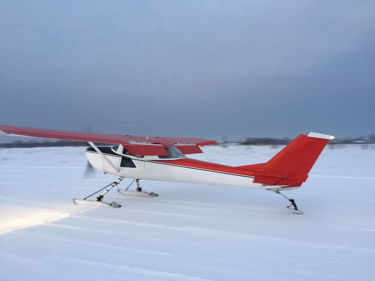

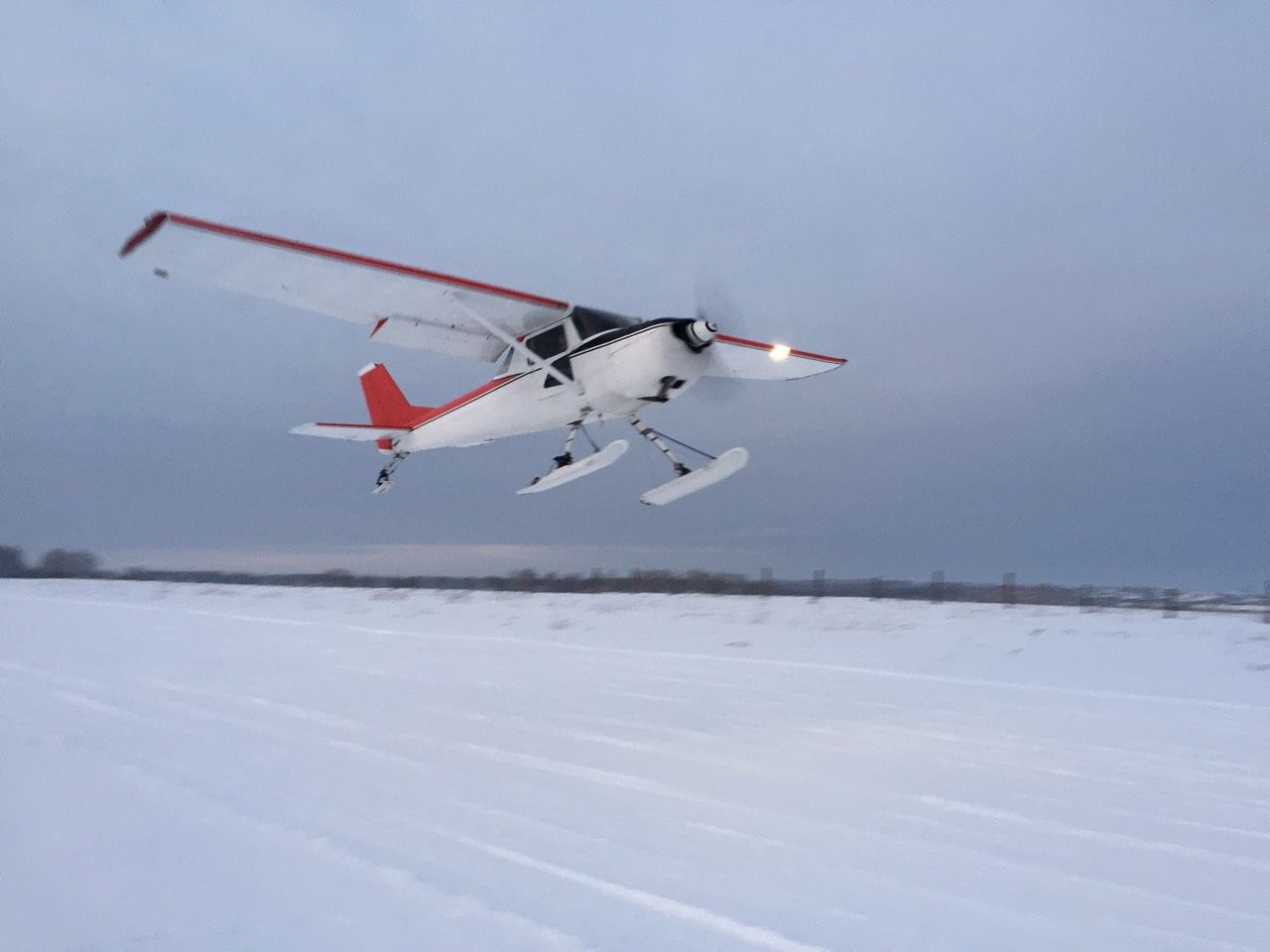

Доброго всем времени суток.
Намечается у нас с напарником новый прожект с CESSNA-150.
Есть в наличии планер без двигателя и без передней стойки, есть специалисты, есть руки не из "ж...ы" и желание сделать самолёт с хвостовой опорой и двигателем аля Viking с электро ВИШом от "AVS-Prop" и регулятором РПО.
Кто что думает по этому поводу, какие будут мнения и предложения.

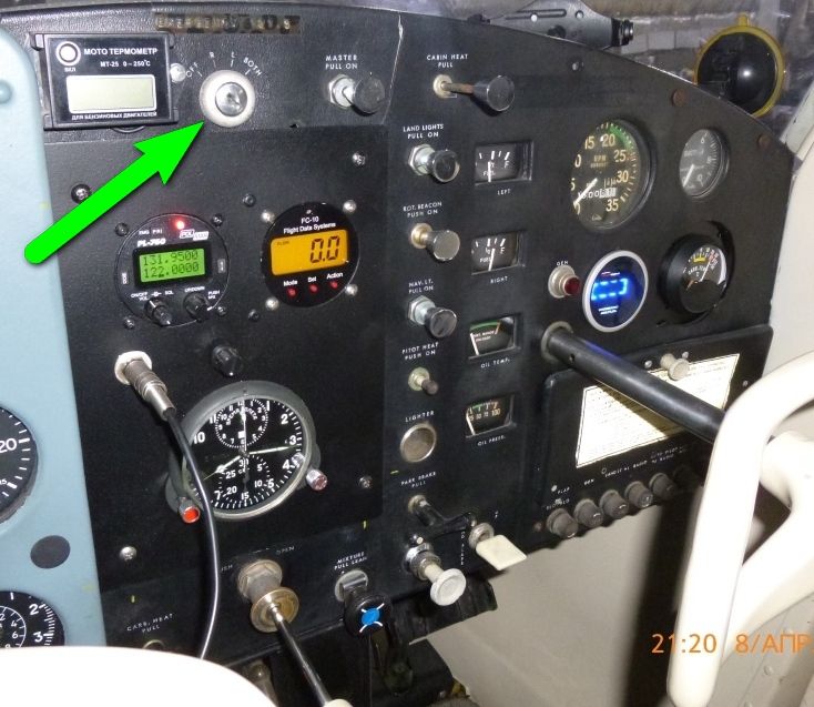

Коллеги, а кто нибудь менял замок зажигания? Если менял, то по какой причине? Для 150-ой (без стартера) вот этот подойдет? http://www.aircraftspruce.com/catalog/elpages/igswitches2.php?clickkey=47597

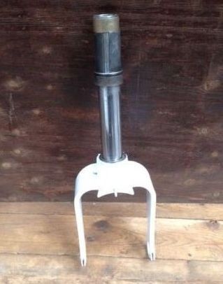

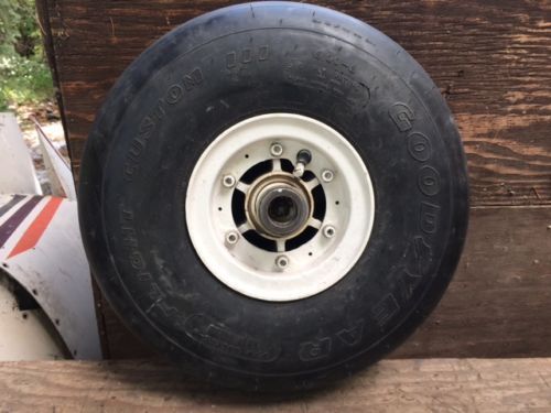

Подскажите зачем переделывают цесны на заднюю опору, ведь при наезде в ямку или при неаккуратном торможении можно скопатировать ?
https://www.youtube.com/watch?v=YTp3HQGMrBA
Ведь можно просто увеличить диаметр переднего колеса и усилить его ?
тот же СП-30 на химии летает с передней опорой, а это как раз работа с неподготовленных плащадок.
Bulat.
Член команды
Для красоты.
А комплект передней стойки под шестидюмовый диск можно купить у меня )
А зачем еще мощнее (тяжелее) передняя стойка?  В новых самолетах (не цесснах) с передним колесом все чаще вижу простое решение передней стойки - торсиона или пружинной без всякого масла и воздуха.. Она явно легче и не требует обслуживания.  Думаю убирают переднюю стойку,  по другим причинам..
