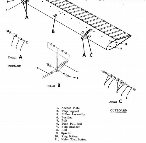

У меня на F150F где-то 15 мм люфт на полностью выпущенных закрылках. Не уверен, что так должно быть на новом самолете, но на 50-летнем так есть...
Эксплуатационная документация давно в свободном доступе , РТЭ С150 какпример
некоторый люфт в полностью выпущенном положении закрылков допускается, а проверки проводятся по симметричности, износу втулок и т.д.

Народ подскажите пожалуйста на цесне f150 закрылки при 30градусах люфтят если брать за край около 15-20мм зто нормально ?
И где купить лобовое на неё ?
Сегодня посмотрел на своей птичке, на 40 градусов, люфт примерно 1 см. Но на посадке, набегающий поток прижимает закрылки и люфта не будет, пока не иссякнет набегающий поток.

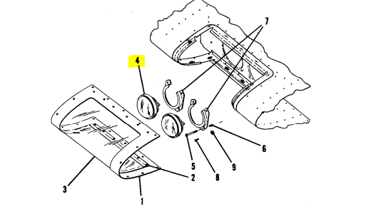

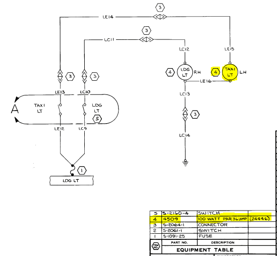

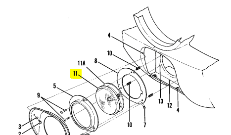

Подскажите по рулёжной и посадочной лампе для С150,нашёл на спрусе Q4509 фонарь посадки, рулёжную не могу найти.Какие обозначения и параметры.
brfly
Борисполь
по диаграмме из руководства - Одинаковые лампы и посадочная и рулёжная ( подходит Q4509), если компоновка их в нижнем капоте двигателя..
Если Посадочные фары в крыле, а одна в капоте, то (номер во втором столбце)
- для крыла:
И для капота:

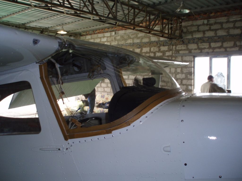

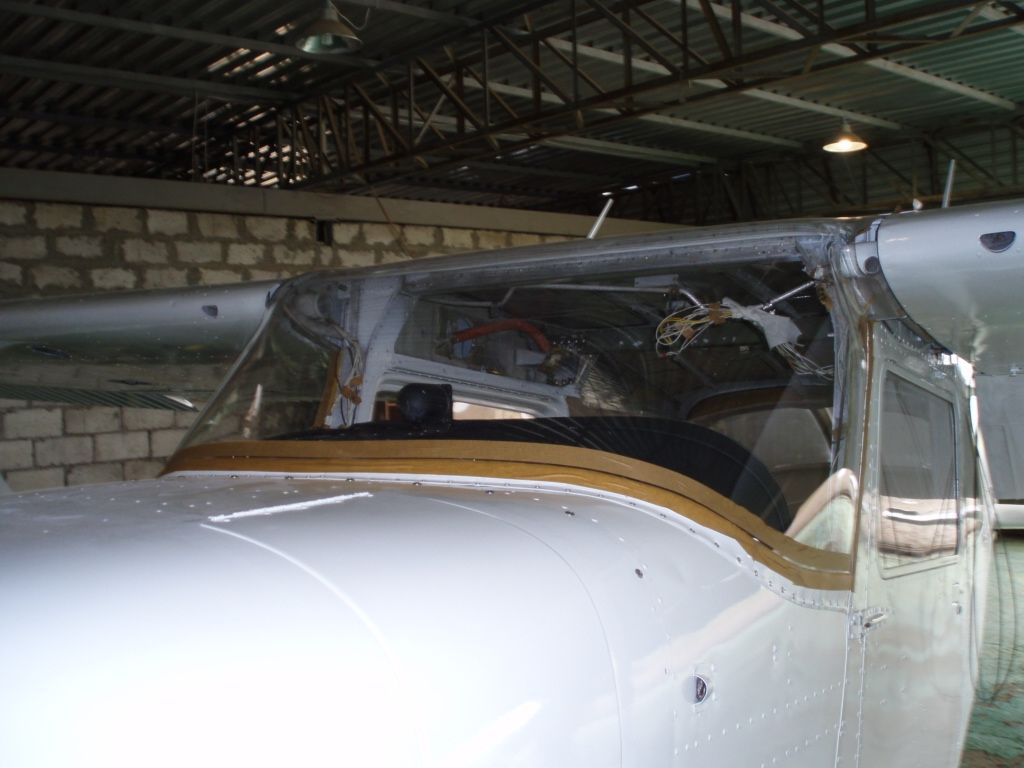

Взялся я за такую задачу, как изготовить Бабл двери на С-150 полностью стеклопластиковые, с максимальной шириной в плечах +10см на каждой двери.
Матрицы уже готовы, предварительно выклеил один образец, получается нормально, только буду сейчас использовать вакуум для хорошего качества.
Двери будут подходить для моделей с тремя петлями.
Кому нибудь это интересно?
