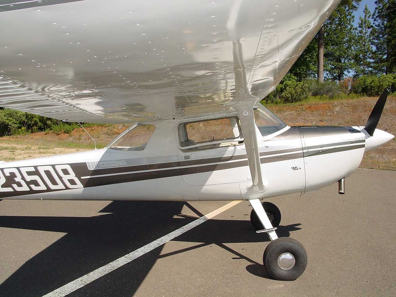

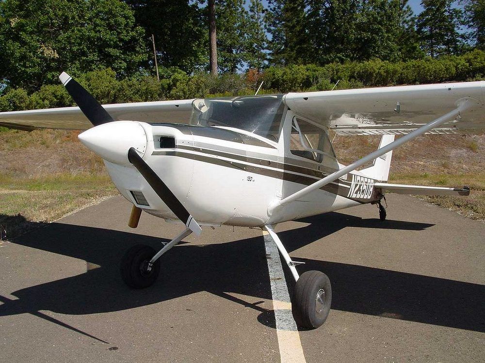

Втайне лелею мечту переделать на такую схему шасси,благо как говорят здесь на форуме люди побывавшие там,что процентов тридцать стопятидесятых переделанно именно на такое шасси.Вот полетаю сезон-другой,расплачусь с долгами и сделаю такие колёса.Как Цессноводы смотрят на это?

Сказывается конечно,но в большей степени дурацкое свойство натуры-не хочу как у всех.Да и хвостовое колесо мне кажется освоил не плохо:за 2221 посадку не записал ни одного циркуля.Но ведь какое преимущество будет в освоении мало подготовленных площадок,каковыми у нас является большинство аэродромов!
Одобряю, хоть и не цессновод   :cool:
