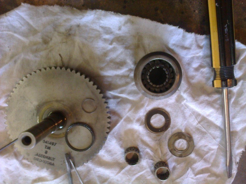

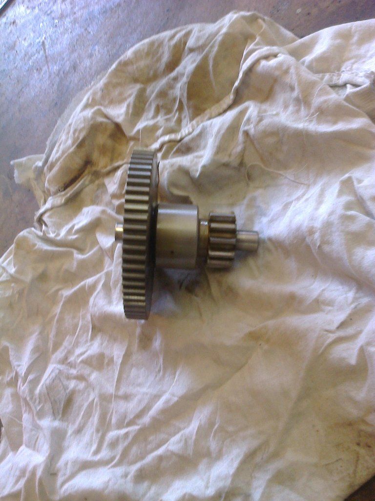

Появилась проблема с запуском...стартер (эл часть) работает исправно, а бендекс проскальзывает...с начала это было эпизодически, потом все чаще и в итоге пришел кирдык...
Сегодня весь день пролазил в инете и ничего не нашел, может кто знает место где можно купить эту штуку? и возможно есть какая то технология продления его работоспособности?
так она выглядит в сборе и разобранная...

Сергей, у тебя тоже , вроди бы были аналогичные проблемы...
можно как то продлить жизнь этой штуки? Может знаешь где в России можно купить замену?
advokat
Александр доброго здоровья. Была у меня аналогичная проблема. Колдовать и искать замену не рекомендую по собственному опыту.Подробности напишу в личку.

Александр,добрый день.
Не мучайте себя и эти останки.Прошёл через это дважды. Поставил новый стартер "Skytec",и мне стало нравиться часто запускать двигатель  :D.Если надумаете,мой друг поможет его приобрести.

Не мучайте себя и эти останки.Прошёл через это дважды. Поставил новый стартер "Skytec",и мне стало нравиться часто запускать двигатель  .Если надумаете,мой друг поможет его приобрести.С уважением Сергей.
  Спасибо. все понял...Станислав"advokat" тоже очень доходчиво объяснил...конечно НАДУМАЛ...как это сделать? и для установки этого стартера требуются еще какие то доработки с двигателем?

Если у Вас стоял электрический стартер,то ни каких переделок не потребуется.Когда вернётся Андрей Иванов ,он своими связями поможет и Вам и Станиславу из Тамбова.

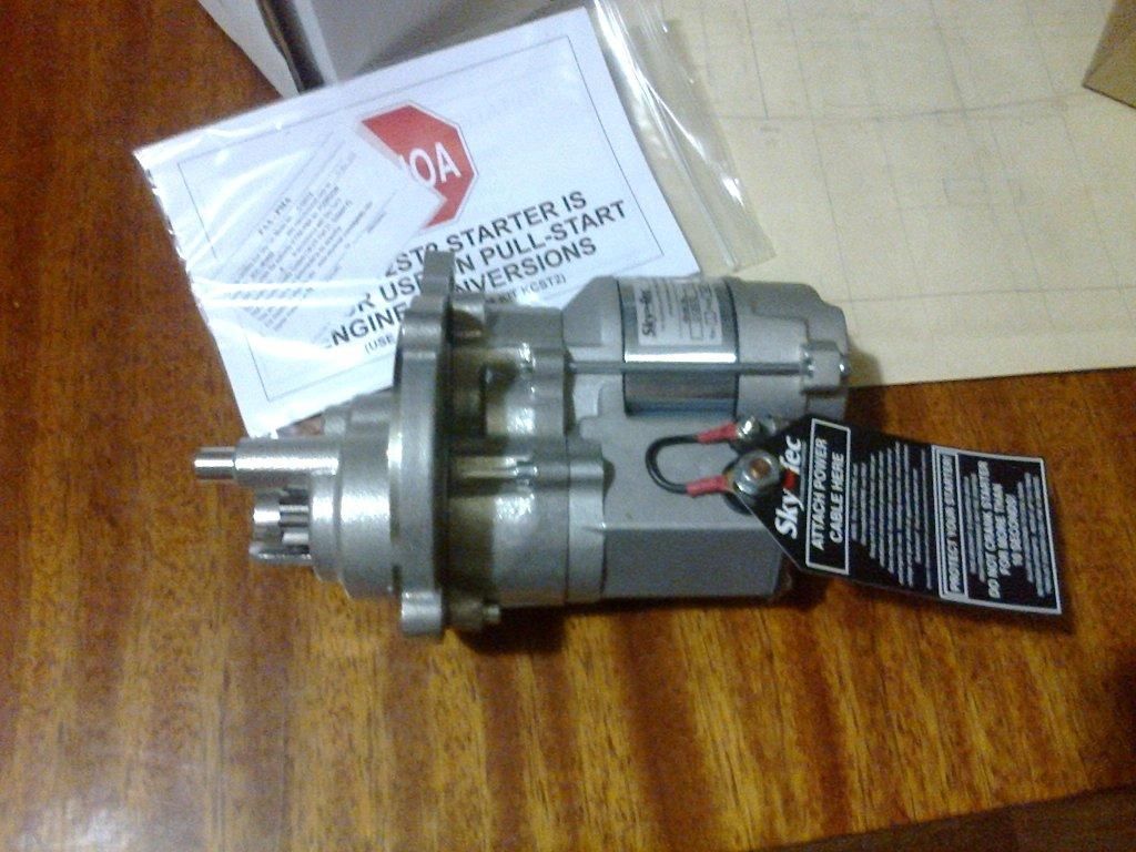

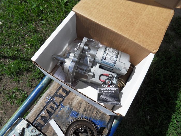

Я очень удивился скорости работы почты...имею ввиду нашей почты. т.к. из штатов до Москвы всегда идет максимум 2-е суток, а далее как повезет...но сейчас для меня обсолютный рекорд...Булат отправил 21-го, а вчера посылка оказывается уже была на моей почте в Сочи...Приехал с аэродрома и был приятно удивлен...Сегодня получил...
Для скай-вовы - на фото наверное номер будет тоже плохо виден...дублирую: С12ST2...

Для скай-вовы он не подойдет. Так как для О-300 идет другой стартер. То есть он отличается.
