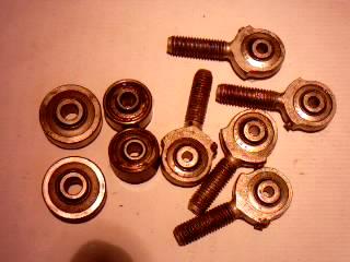

Подскажите, кто в курсе... Где можно приобрести наконечники для тяг управления (с самоустанавливающимися подшипниками) или эти подшипники? Так же интересуют тандеры для тросовой проводки управления( с резьбой диаметром 6 и 8 мм).

Подшипники надо качения или скольжения? Какой внутренний диаметр?
georgy31
Есть 5, 7, 8 мм. На 5 мм готовые тяги, остальные духрядные самоустанавливающиеся подшипники.

В России фирма Подшипник- Контракт www.pk2000.ru предлагает широкий выбор таких цацок от SKF. На резьбу М8 весной самые бюджетные были по 330 рэ за штуку. Каталог весит 2МБ, наконечники- см стр 104: http://pkspb.ru/pub/catalogues/skf/data/skf_products/special_products/4407_e%20spherical_plaint_bearings.pdf

Я беру в магазине специлизирующийся на продаже подшипников. Название ШС-6(черный метал) и с буквой (Ю) это нерж. цены у нас в самаре ШС-6 около 50р, а с (Ю) порядка 200...300р. А сами наконечники изготавливаем сами.
Да в любой подшипниковой конторе   1006 на 6мм ось., 1008 - на 8 мм.
Сферические двурядные самоустанавливающиеся.
Менее 6мм в управление не положено у взрослых дядек
