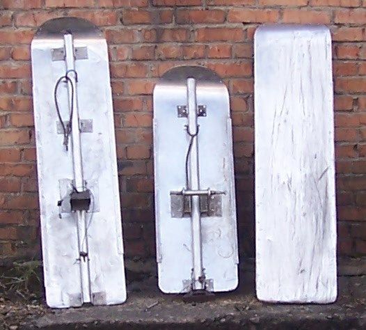

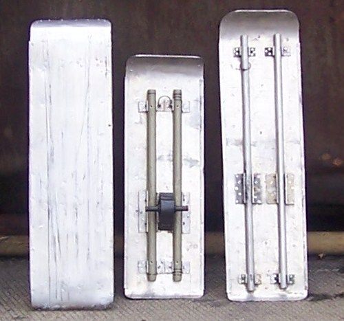

Каковы характеристики ваших лыж . Просто тоже нужны под аэрошют. Цена?
BigMaks
Алексей, бери лучше пластик! Лучше скользят, не деформируются, меньше налипают.
Роман ;)
Алексей Тула
Роман, а как у них с надежностью ? народ говорит, что пластик не предупреждает перед тем как треснуть - на металле что-то можно прогнозировать. Или это было при Черчиле, а сейчас новые технологии (на снегоходах пластик не трескается)...

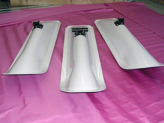

Александр, сколько стоит ваша красота? и какова технология их производства (внутренняя арматура и тд)
Alekzanderr
Я люблю летать
Самара
Пластиковые лыжи:
материал - стеклопластик; стандартный диаметр втулки 17 мм. Диаметр и наклон втулки при необходимости можно изменить.
Масса лыжи 3,4 кг
Габариты (ДхШхВ): 1170 х 220 х 186 мм
По технологии лучше compozitvint расскажет - он их делает. Лыжи и в самом деле хорошие, я летал на таких 3 сезона.
Цена 24 000 за комплект 3 шт.
