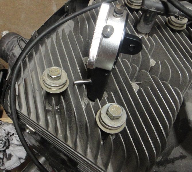

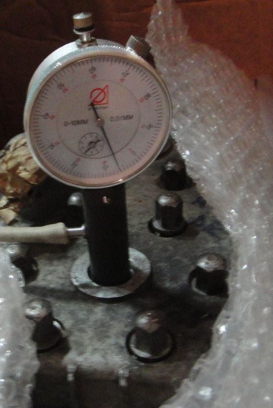

31 пришла квитанция на посылу, которую правда нашел уже в этом году и сегодня получил.
Начал естественно совать во все места  ;D
В водянку 521 все штатно, втулка вкручивается плотно, удлинитель вместо штатного наконечника на индикаторе и сам индикатор плотно садится во втулку.
Еще есть резьба, вероятно для контрения индикатора, но в виду отсутствия винтика пробовал без него и все получалось.
Люфт оказался одинаковым в обоих цилиндрах.

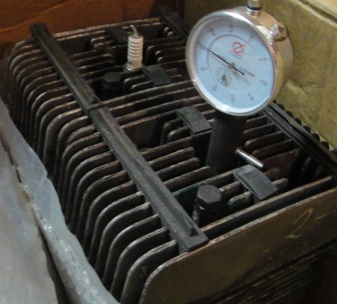

В 503 не закручивается, достаточно сильно, шток не достает до поршня.
С РМЗ 500 аналогичная картина, но можно закрутить немного глубже, но шток опять не достает.
Пробовал закрутить в скутерный 50 куб мотор  ;D ;D Резьба втулки естественно слишком длинная дня него, вкрутил лишь на половину, тем не менее люфты можно мерить. Герметичности резьбы хватает, а КВ вал надо четко  фиксировать. Иначе шприцем накачивается давление, проворачивающее КВ.  :D
В воздушный Хирт судя по высоте оребрения можно было бы завернуть, но диаметр резьбы совсем другой. Так что для пушей универсальности девайса напрашиваются дополнительные переставные насадки на втулку под маленькую свечу и соответствующей суммарной длинны шток.
Ну и изначально ориентироваться на более длинную втулку для диагностики воздушников. Водянка подойдет автоматически.
