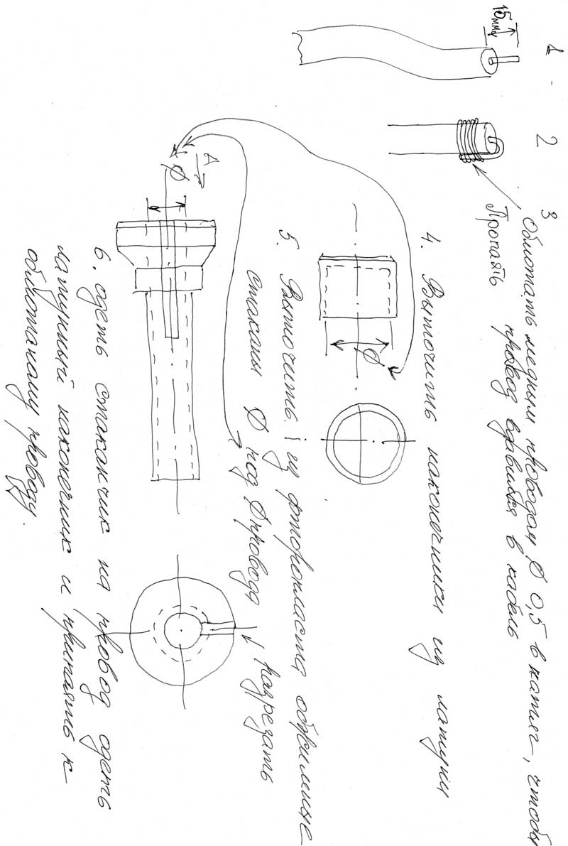

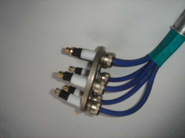

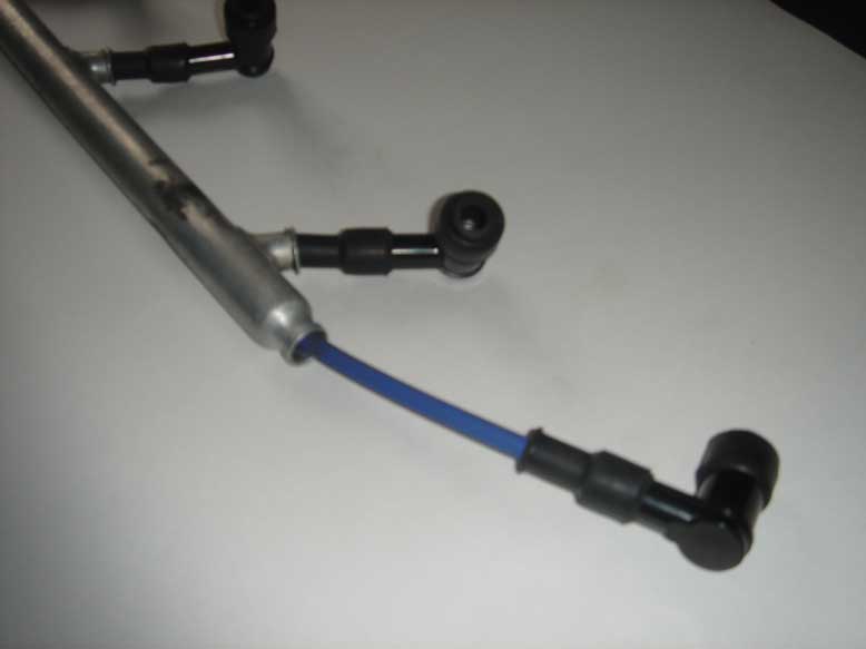

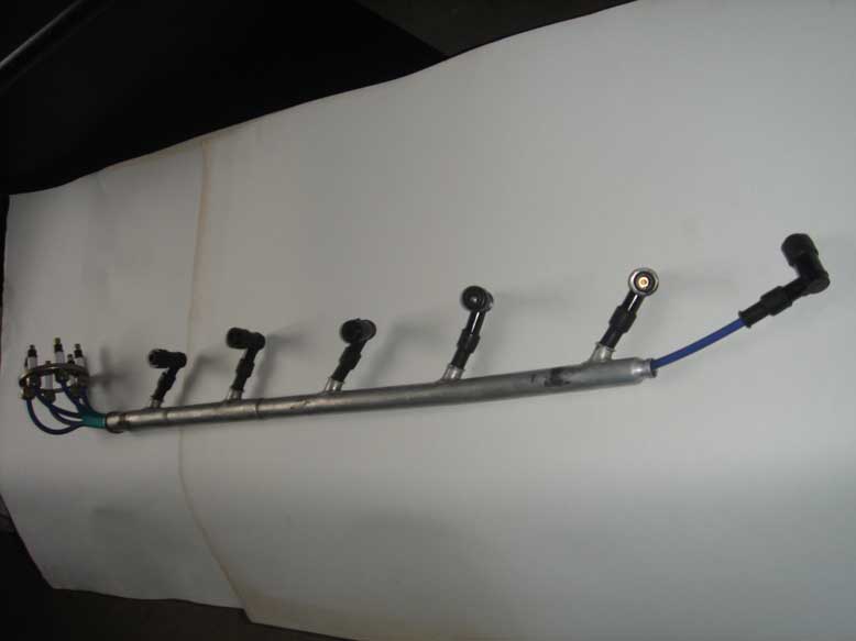

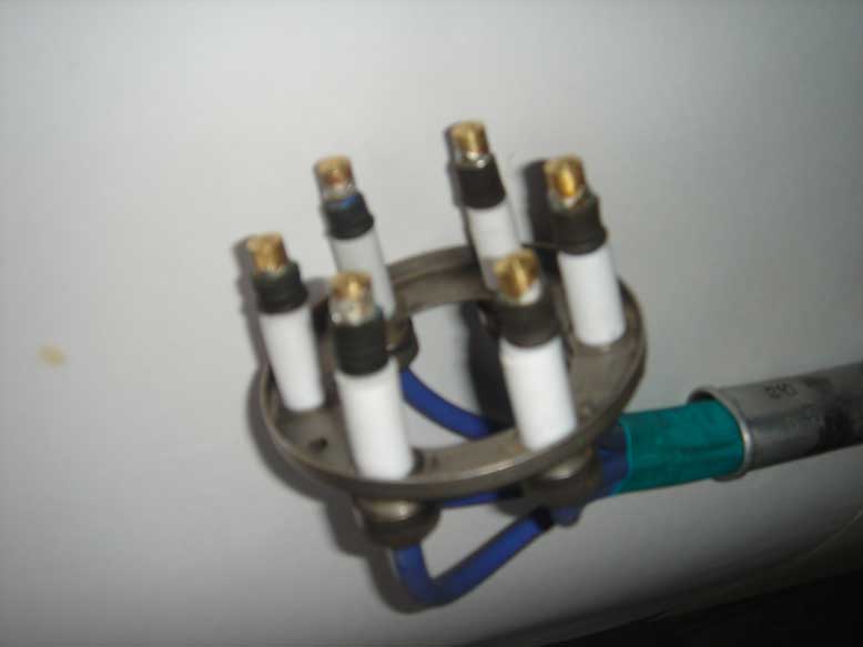

Я переделал один из своих М-337, установив на него высоковольтные силиконовые провода и свечи от моторолера (калильное число можно подобрать.) Свечи NGK. Считаються плохими, но на стенде проработали часа два. Запуск легкий, работают нормально. Главное цена на много ниже от оригинала.
Если интересно - пишите, пришлю фото переделки.

А как Вы подключили силиконовые провода к магнето? :-?

Интересно однозначно!
А почему имено от мотороллера. Наверное можно любые для двигателей с воздушным охлаждением. Лишь бы конструктивно подошли... Тем более, что полезность второго электрода сомнительна.
А провода экранировали?

Конечно же можно любые с резьбой М12. А силиконовые провода имеют экран под первой оболочкой.
