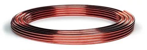

Я делаю их из трубки медной 8мм. продают в многих магазинах (строительных) используют кондиционерщики ,или еще для газового оборудования на авто!
они бывают со стенкой 1мм и еще  0.8мм,можно и то и это! Но со стенкой 0.8 будет проще и свободнее! Со старого удаляешь погнутый боуден(трубку) ,процесс долгий и творческий можно по всякому ,я ножовкой и кусачками ,отрезаешь новую трубку и собираешь ,главное не гнуть в рабочих местах т.е. начало и конец!
