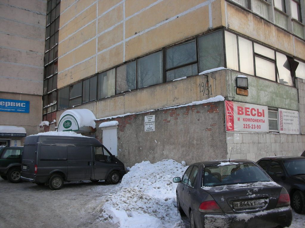

ЗЫ На визитке указан адрес Промышленная 19\31 и на прилагаемом плане этот дом за выходом из парка, но на самом деле топать надо до угла с ул. Калинина, как нарисовано!! Там, где на плане дом 19- банк и проходная какого-то завода, нужно пройти еще квартал. От метро это скорым шагом минут 10-12.

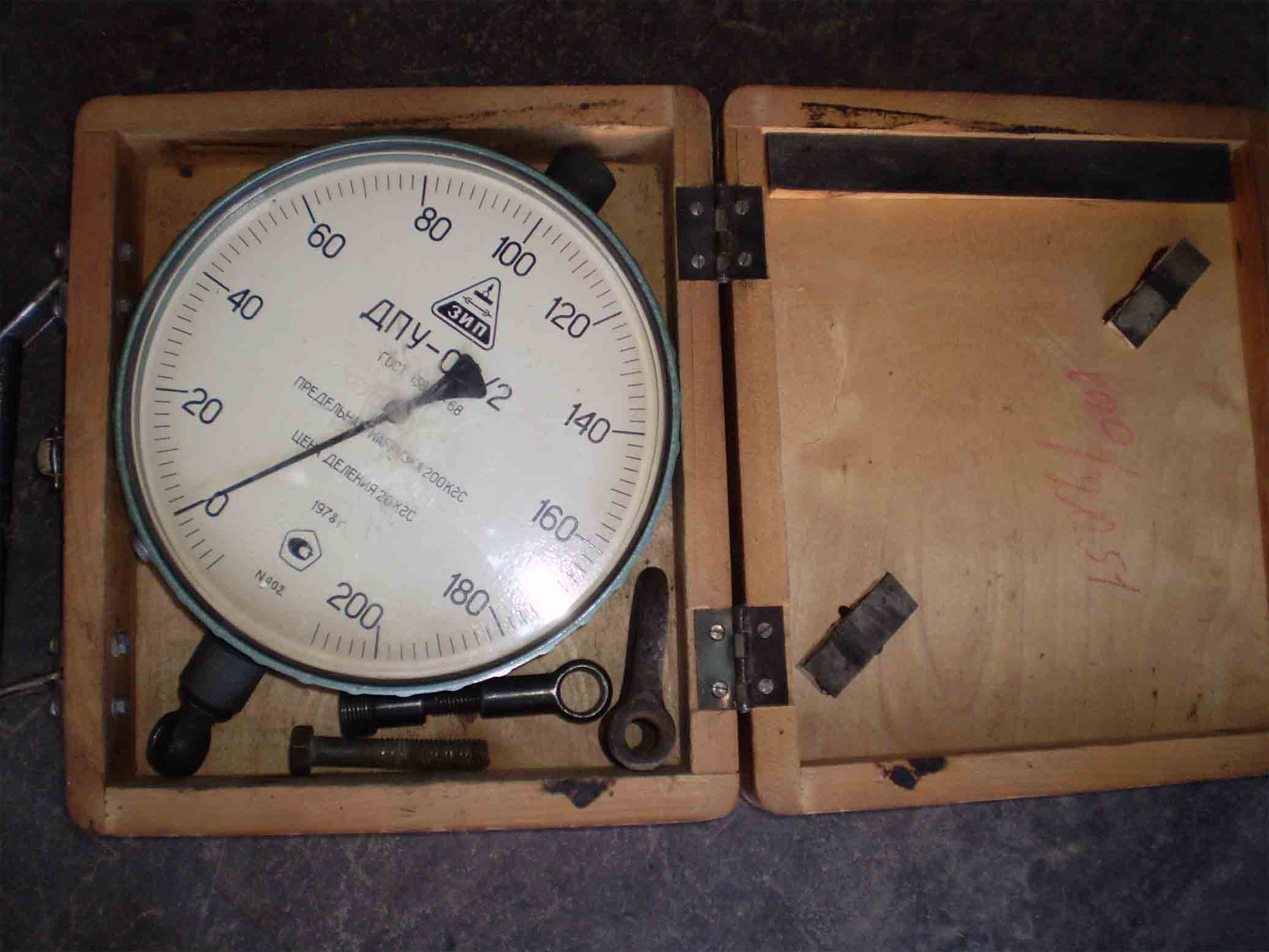

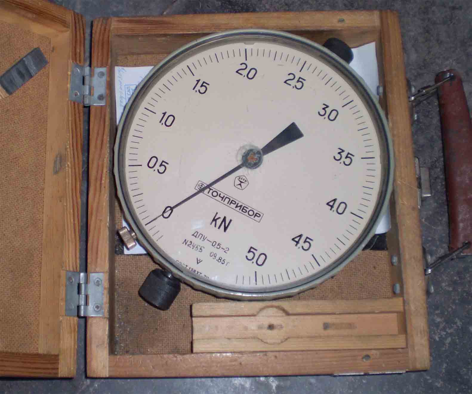

Есть на 200 и 500 кг, 3.5тыр Доставка в Москву
