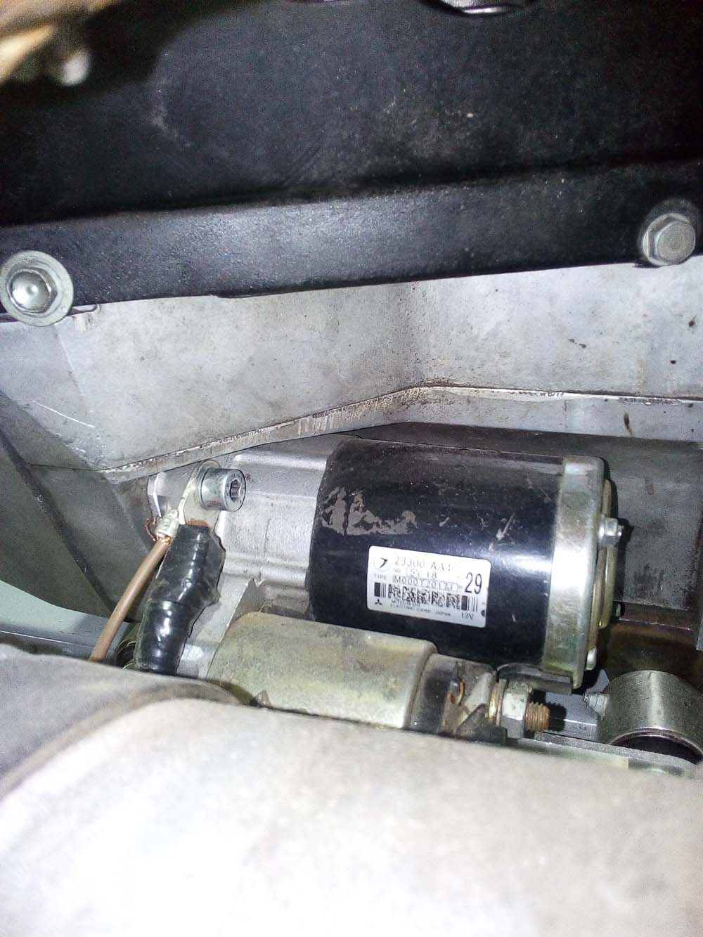

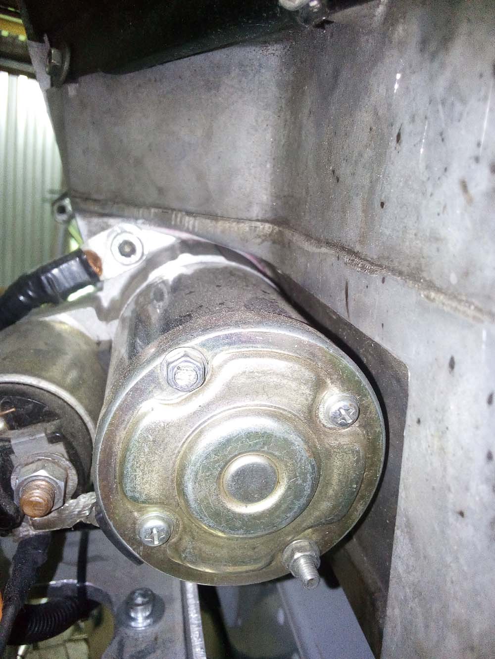

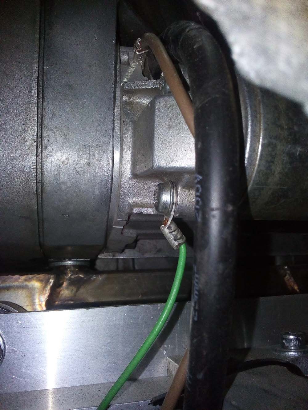

За недорого вы купить родной стартер не сможете . его цена в еврах измеряется . А вот подсказку могу дать . Я на свой хирт поставил стартер от субару , переточив голову и отверстия . Стартер вроде от еж15 малогабаритный , главное шестерня стартера по модулю и диаметру подходит.
Здравствуйте.А поподробнее можно.Про стартер в смысли с какого  субарика и про проточку головы.
Стартер с импрезы , полностью разбирается , снимается алюминиевая часть , вставляется в токарный станок , через предварительно проточенную проставку по посадочным размерам , поджимается центром и протачивается под посадочный размер хирта . Уши подрезал болгаркой и отверстия пересверливал . Завтра если не забуду сфотографирую , как стоит на месте .

Нет ,просто зажать за сам корпус не получится , а внутри есть обработанные поверхности которые служат базой для центровки . И поджимая к этому стакану(проставка) центром получаем точную установку детали , по сути обрабатываем в центрах .
обещанные фото стартера
