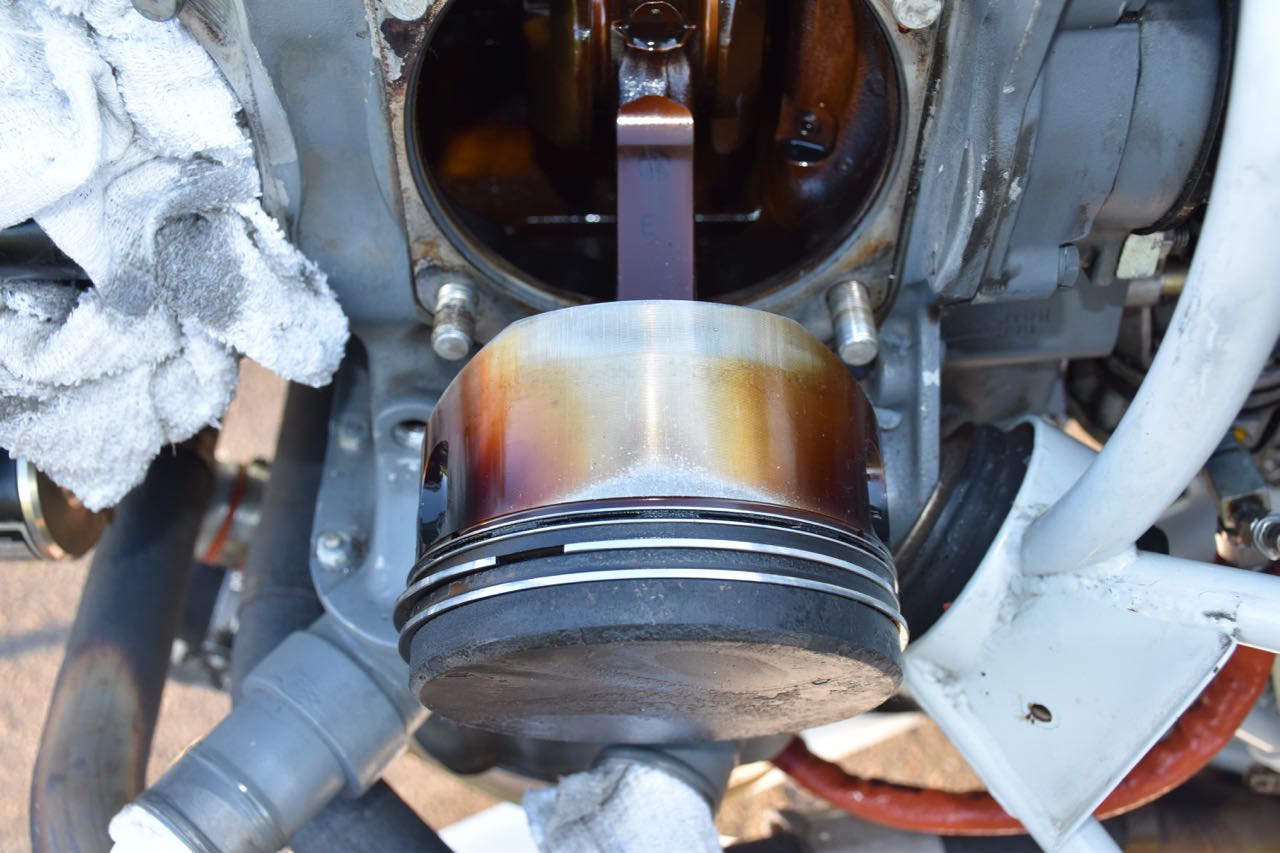

N666BK Experimentalist Откуда USA Utah 16 Авг 2018 #3 Эх жаль далеко, занял бы. Лежат оба ключа без дела уже целый год 🙂 Вложения cylinder_removal_-_1.jpg 121,4 КБ · Просмотры: 117

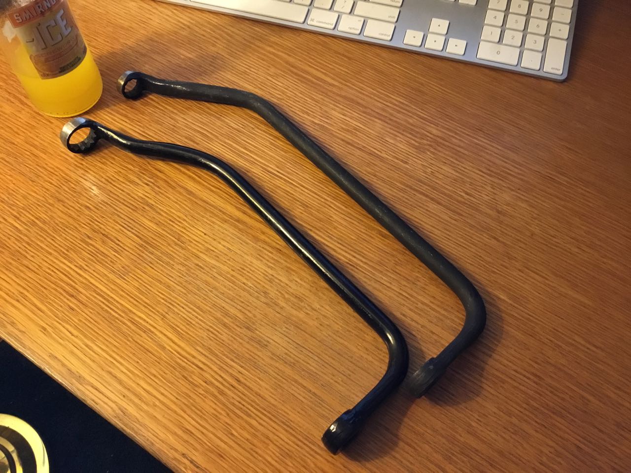

N666BK Experimentalist Откуда USA Utah 17 Авг 2018 #5 Выглядят ключи вот так. Настоящие авиационные очень дорогие. Китайские по 20 баксов за штуку но стенки надо подтачивать. В принципе несложно и самому сварить если оборудование есть. Вложения Lycoming_cylinder_wrenches_-_1.jpg 188,8 КБ · Просмотры: 130

N666BK Experimentalist Откуда USA Utah 17 Авг 2018 #7 appilot сказал(а): спасибочки а размер? Нажмите, чтобы раскрыть... Дюймовые 1/2 и 9/16 http://www.aircraftspruce.com/catalog/topages/cylinderWrenches.php
