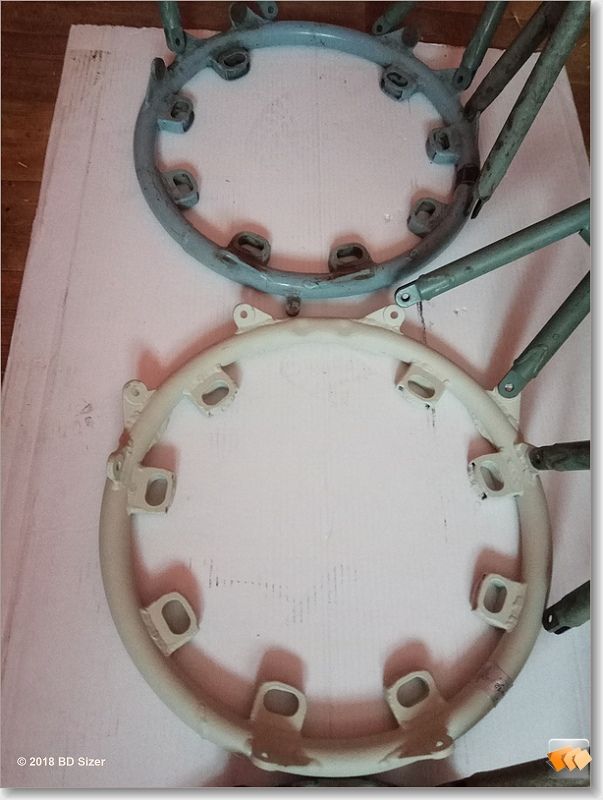

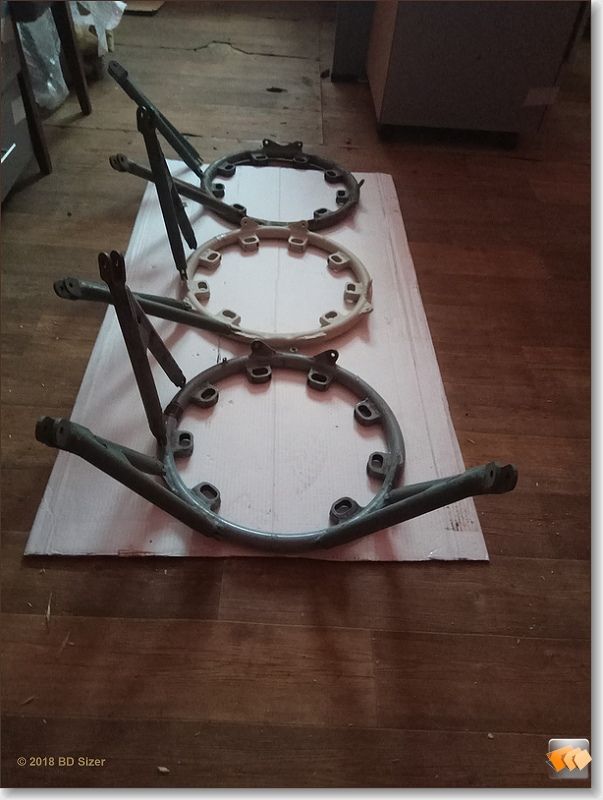

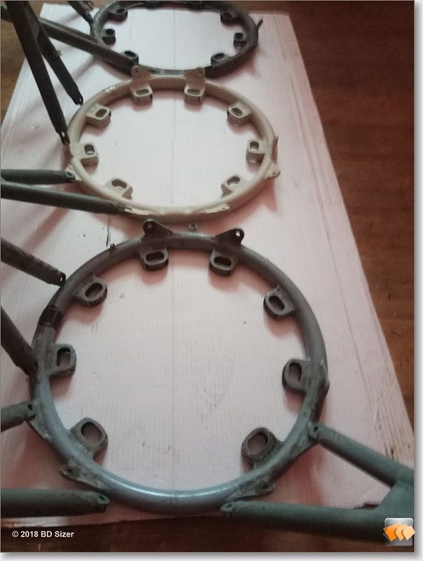

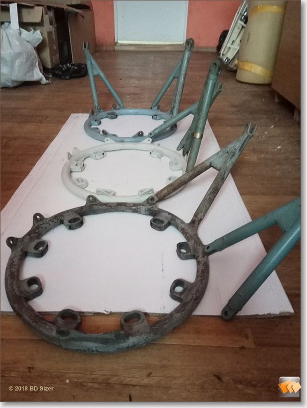

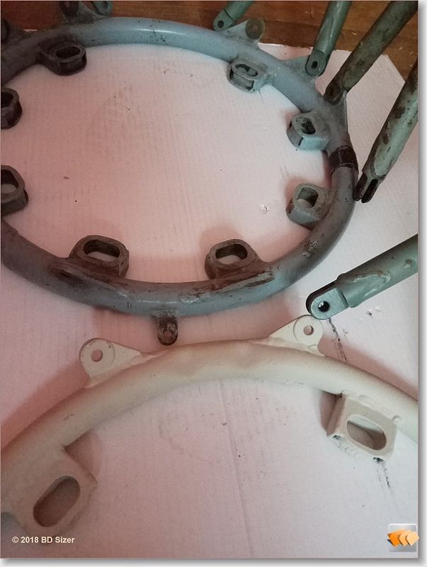

Вот СЕРОЕ колцо теряемся в догадках, думали 18Т но сравнили вроде не много не то, вмятины есть под масло как Вы писали , на Як-55 их нет, на кольце Як-12 то же есть,  Некоторые ушки приварены под тем же углом что и на Як-55 , это значит что фюзеляж в отличии Як12 и Як-18Т должен быть по уже, к Як 18 по хоже, но авторитетных мнений так и не услышали.

cvm64 .светлое кольцо моторамы с 2я ямками внизу и есть от як18а.
Серое кольцо скорее всего от Як-12.Уши расставлены широко.
http://www.reaa.ru/cgi-bin/yabb/YaBB.pl?num=1541142516 Вот тут разобрались.
Прав МАСЛОБАК, серое кольцо от Як-18А  что был с АИ-14, от Як 12 колечко на фото  следующее  за серым, не крашенное, у него все ушки под мах. углом приварены, а у серого , что на 18А нижние широко т.к. расстояние до шпангоута "0" минимальное в отличии от других Як, а угол верхних подкосов как и у 55/52... Ну и как было замечено "вмятинки " это отличительный признак кольца моторамы ВС с Аи-14.
