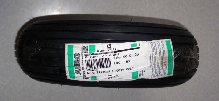

Американский аналог покрышки 350\135 -500Х5
см фото:

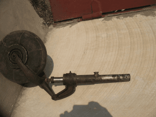

Здравствуйте,Бэтмен.А нет ли у Вас возможности достать колесо в сборе,как на фото или хотя бы такую покрышку.Нахожусь как и Вы на Украине. Прошу прощения у Мини,что влез в его тему.С ув.Евгений.

Женя,это не авиационный размер,фирма делает колёса для тележек!
Может есть смысл купить авиационные?Получается около 100$ за одно.

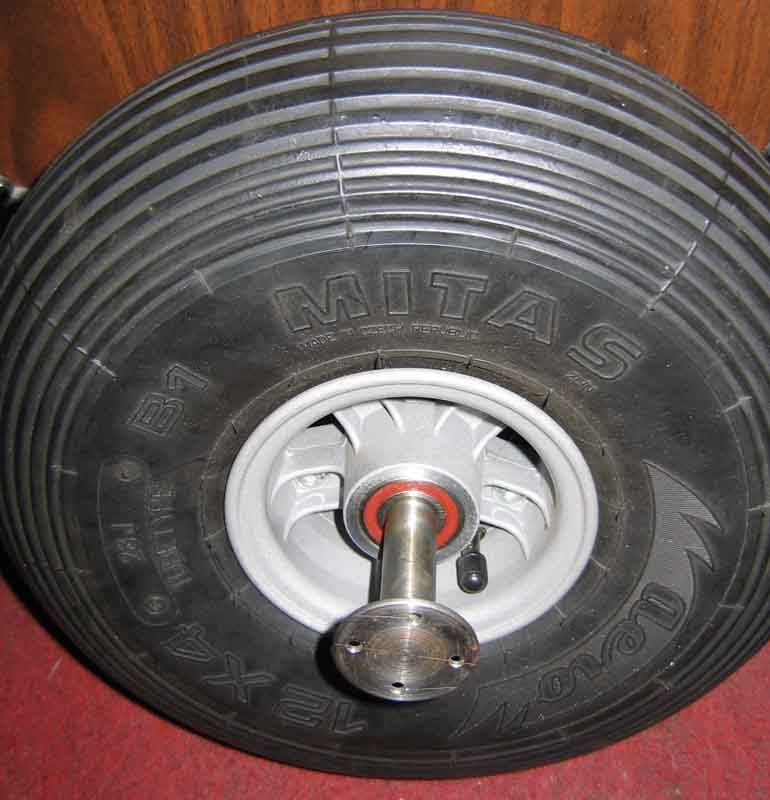

Да у меня есть авиационное 300*125,но оно зараза тяжелое 5,5кг,а другой размер не влезет в вилку,а переваривать вилку не хочеться.
    33 КБ · Просмотры: 110

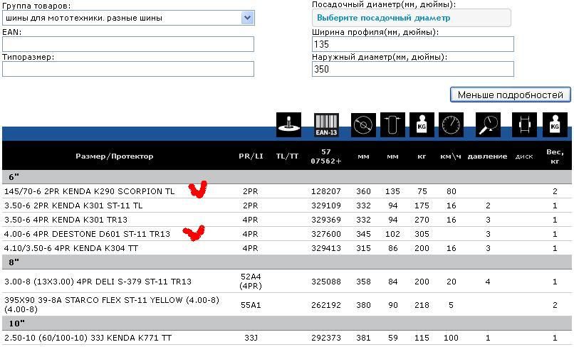

Гуглил минут пять - нашёл быстро.  http://www.starcorussia.ru
И кстати, эту контору уже упоминали на основном форуме.
    70,7 КБ · Просмотры: 133
Но Вы же понимаете,что облегчение,это в ущерб прочности.Хотя аппараты до 500кг даже на колёсах от мотороллера прощают грубые посадки.Только вот вилка на фото совсем не похожа на деталь от СЛА.

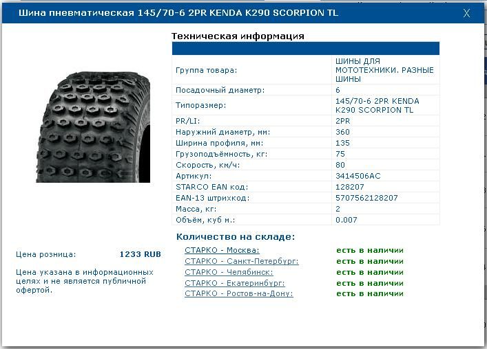

Вот
    58,9 КБ · Просмотры: 134

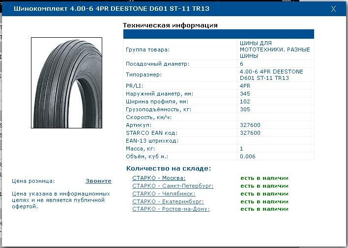

И второе
    57,7 КБ · Просмотры: 112
