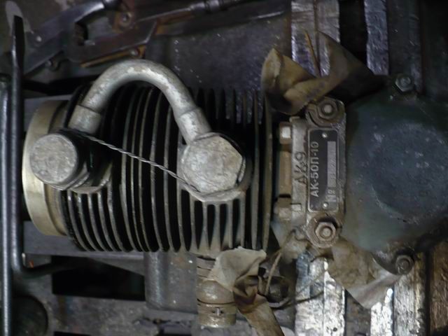

Вот такой подойдет ?

Этот даже лучше.
Но только не для пилотажа, потому что его допустимые обороты меньше чем у АК50.( Хотя у АК50 они тоже не дотягивают до максимальных М14П, оттого компрессор частенько выходит из строя.)
Ставить такой как на снимке на М14П я лично не пробывал, но у меня есть стенд для  проверки компрессора после ремонта, на него без проблем устанавливается и тот и другой. Все дырки, масленный канал и шлицы привода подходят.
а что , на фото нечитабельно , что предложен тоже АК50 ?
Верхняя строка -"АК9" - скорее литые буквы , обозначающие марку сплава самого цилиндра , шильда рулит...
Хотыя вполне допускаю что компрессор марки АК9 лучше чем АК50 , но не слыхал , не слыхал...
 Внимательнее
Этот компрессор (НА фото- АК50П ) устанавливался на двигателях серий АИ14.
АК50А( искомый автором темы) устанавливался на М14П. У него другая конструкция цилиндра( он короче) и поршня. Перепускной клапан между первой и второй ступенью находится внутри поршня что очень удобно для появления нагара, приводящего компрессор в нерабочее состояние и очень неудобно для ремонта.
Вот не помню, точнее не пробывал( хотя и хотелось)  может ли компрессор АК50П быть установлен на ЯК52 ? Более длинный цилиндр может уперется в трубу моторамы.

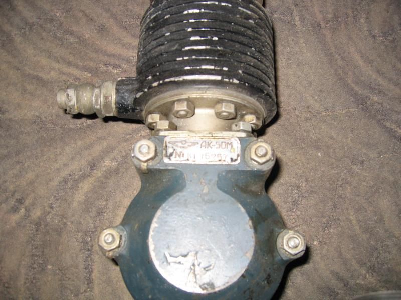

предлагается к продаже ак-50м цена3т.р.г.щёлково Моск.обл.тел.+7 917 532 18 69
    79,9 КБ · Просмотры: 179
