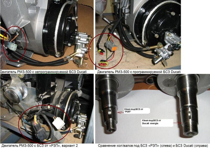

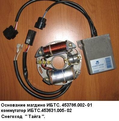

А  хитрые  люди  -  уже  начали  менять  коленвалы  под  генератор  Дукати  на  коленвалы  под  генератор  и  зажигание  РЗП.

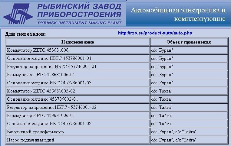

http://rzp.su/product-auto/auto.php
Оно  хоть  и  не  чудо  надёжности и  хотя  контрафакта  много  -  но  можно  купить....  Причём  и  генератор  и  коммутатор....

Правда  коленвал  -  он  не  дещовый...  Зато  вариант  под  Дукати  можно  сохранить  до  лучших  времён  под  кроватью....  Вдруг  пригодится.
