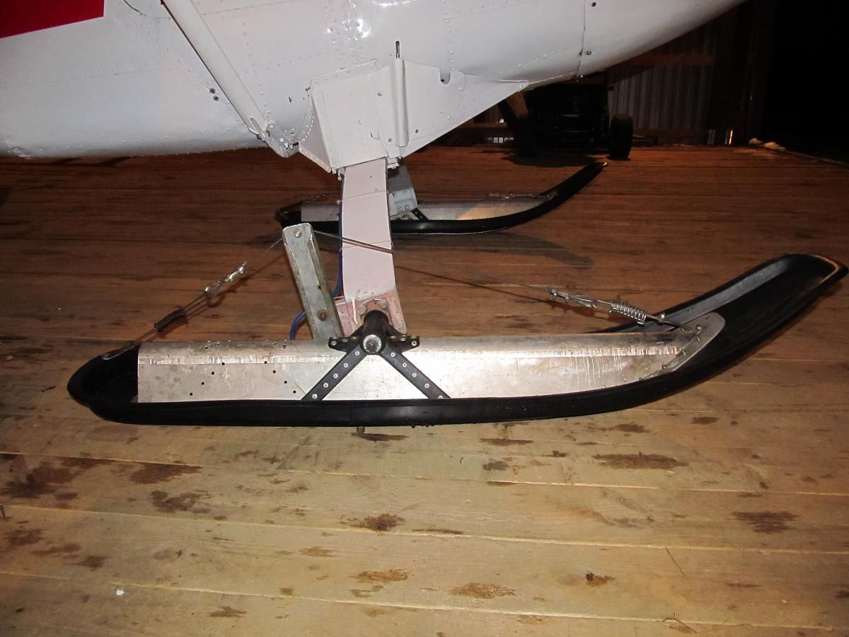

Если кому интересно, сегодня посетил магазин снегоходов и купил накладки на лыжи снегохода всего за 4800 т.р. Осталось сделать крепления и все. Фотки выложу как поставлю дельт на лыжи.
Накладки от тайги самые широкие на 300мм.
    119,4 КБ · Просмотры: 95
Взял 2 точно такие же, а на перед Бурановскую (чуть покороче). Клепление уже нарисовал такое же, но без балки.
Подскажите или поделитесь подробными фотками или чертежами как правильно сделать, из чего сделали "балку"?
Может кто по проще что посоветует?
Я решил сварить треугольную ферму со втулкой в вершине и приклепать её и полозья на основании лыжи. Достаточно ли этого будет, МДП с двумя пассажирами 300-350 кг?
свари треугольную ферму привари её к широкой пластине а потом это хозяйство приклепай к накладкам только клёпак побольше  😉
