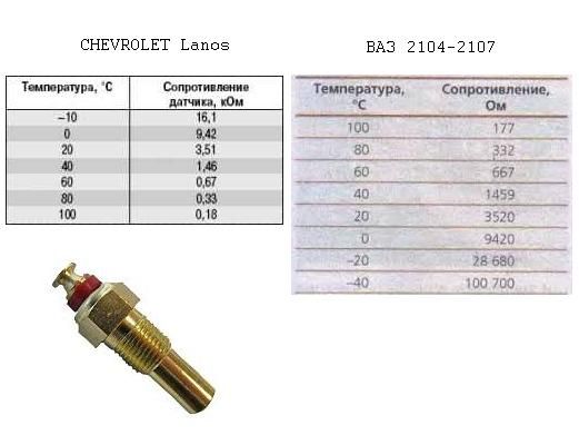

Умозрительно-бюджетный вариант (в смысле "сам не пробовал"):
индикатор с классики + датчик с CHEVROLET Lanos (с резьбой 1/8x27 NPT). Характеристики терморезисторов совпадают.
    25,8 КБ · Просмотры: 90
Все равно любую комбинацию по доброму надо поверять для собственного успокоения. У меня, например, штатный датчик с в купе с индикатором привирАл прилично, причем именно в диапазоне высоких температур. Датчик от "Авиагаммы" стоит порядка 80 евро, вышеуказанный 150-200р, даже в захудалом магазине. А разницы в них нет. Использовал такой с самодельным цифровым индикатором
