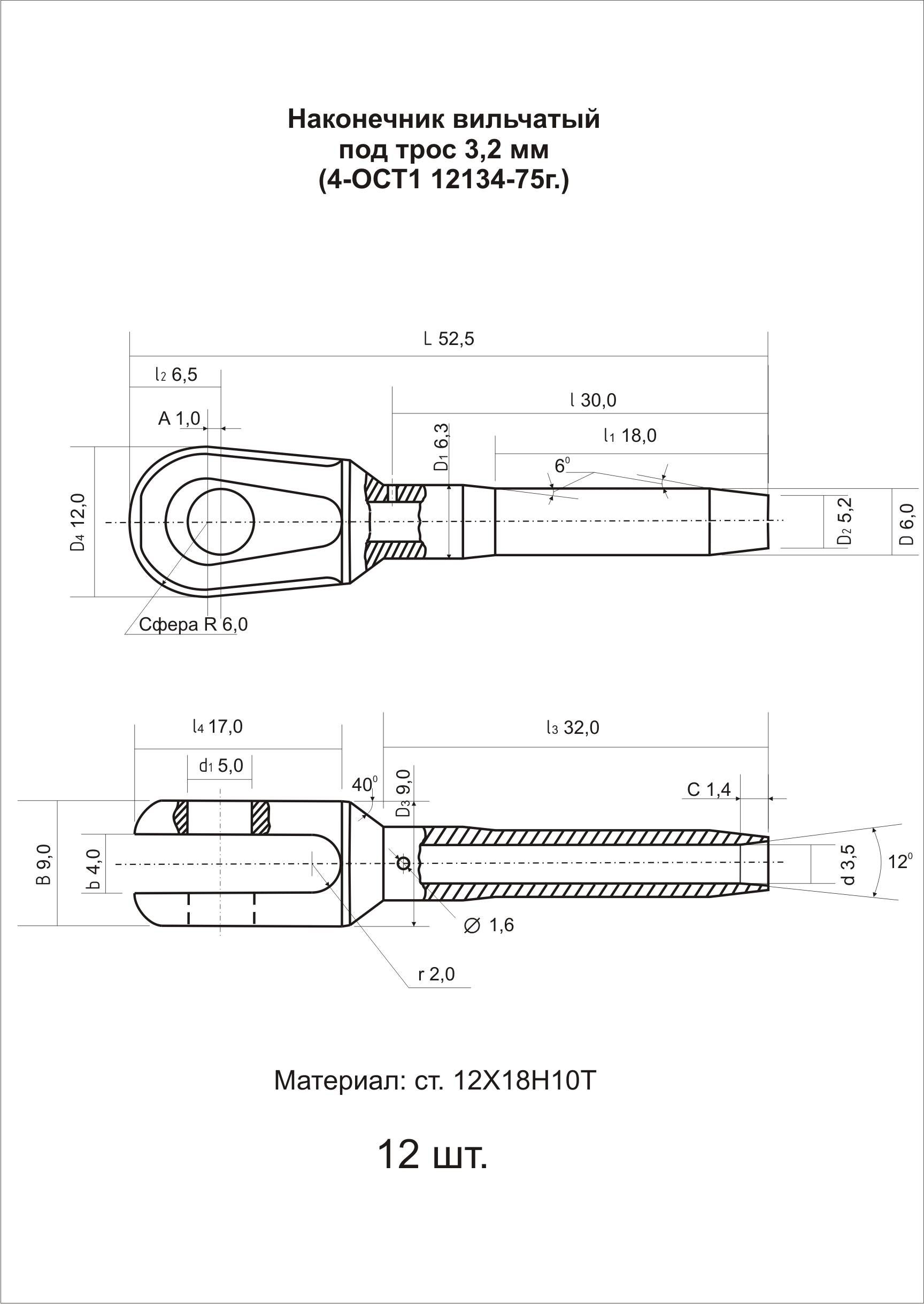

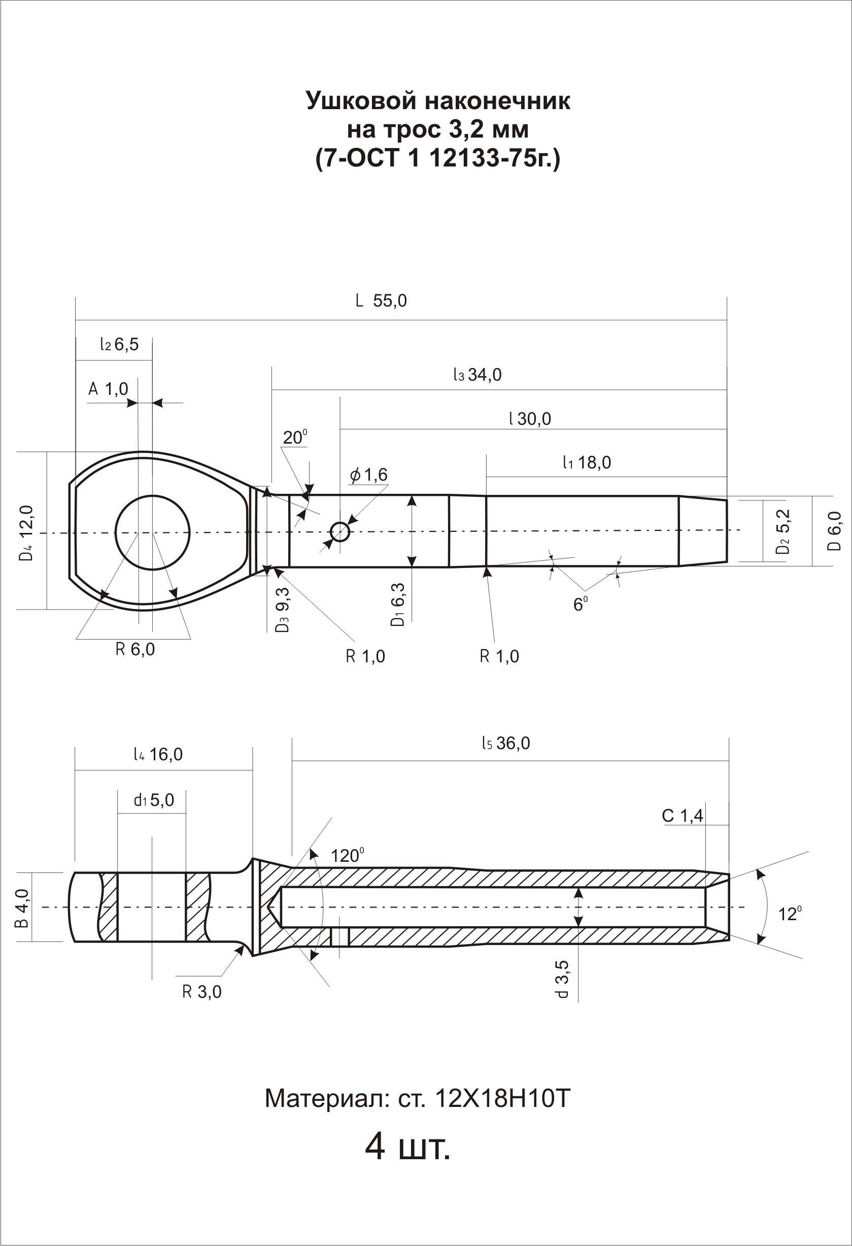

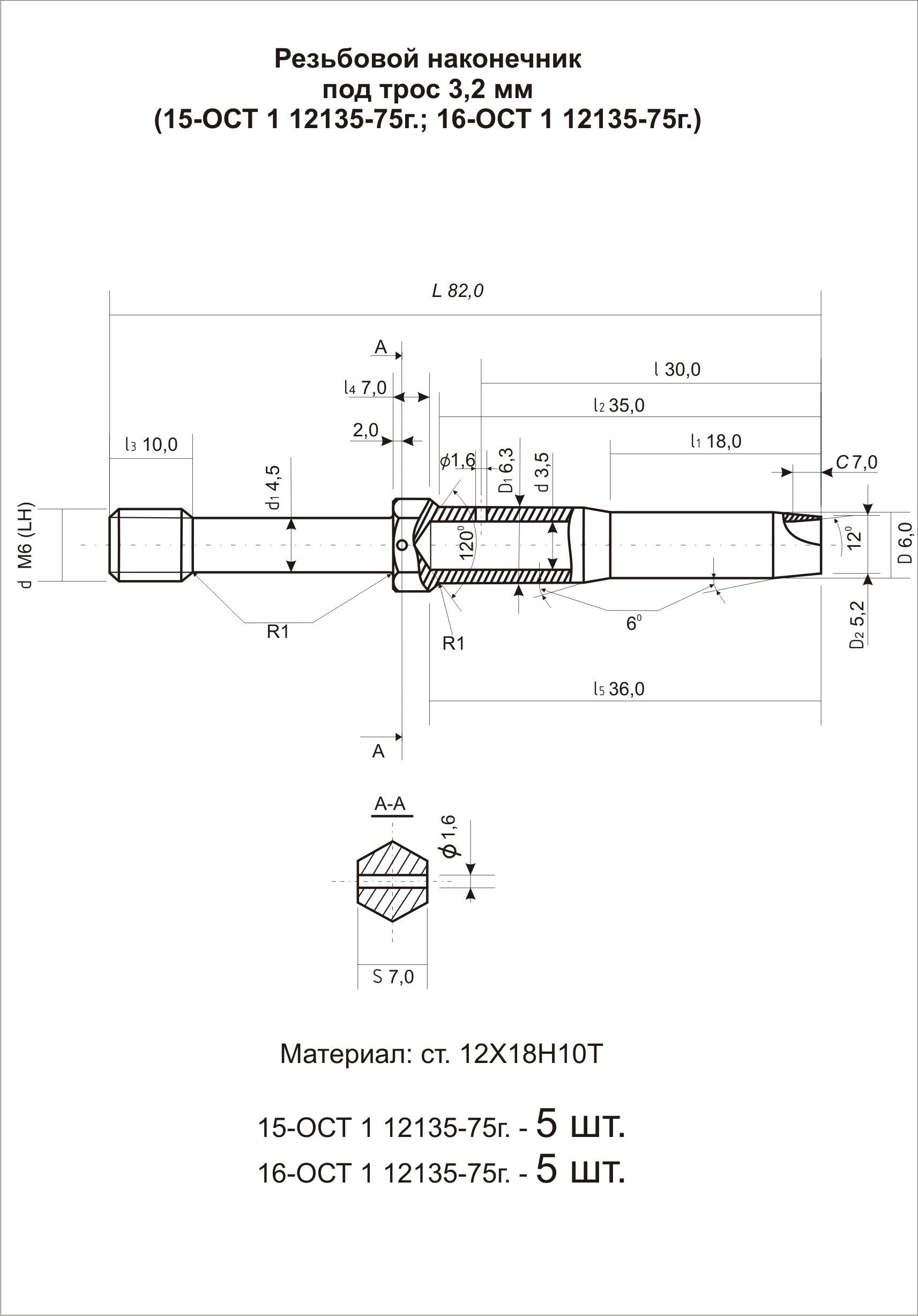

Приобрету наконечники тросов, на трос 3,2 мм по ОСТ.
Ушковые      7- ОСТ 1 12133-75г. - 4 шт.
Вильчатые    4- ОСТ 1 12134-75г. - 12 шт.
Резьбовые   15- ОСТ 1 12135-75г. - 5 шт.
Резьбовые   16- ОСТ 1 12135-75г. - 5 шт.
Вот сделал чертежики с размерами, вот такие, из ОСТов, может кто возьмется изготовить?
