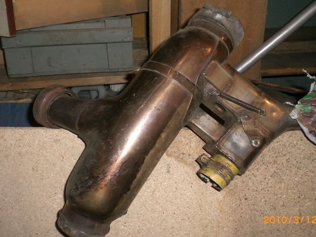

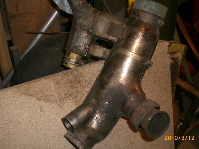

Есть печка, новая но не знаю точно от Як-18 или Як-52. Думаю для спецов без разницы. В ценах не ориентируюсь,поэтому предлагайте свою.
Абсолютно разные и никаким боком не взаимозаменяемые.
Печка от як 52 не подходит на тешку у 52 она стоит справа у як 18т стоит слева и по конструкции есть серьезные различия.
Нужна только от як 18т
Что за печка на ЯК-18т ?
Там же обдув участка коллектора набегающим потоком,затем воздуховод в кабину ?.....Или есть какие-то варианты?...
Если Вам холодно с существующей системой отопления,то могу рассказать как у нас летают зимой на тэшках....
Открывают передние три болта на боковых лючках доступа кв зону педалей и подсовывают пробку от винной бутылки между лючком и фюзеляжем .....ТАШКЕНТ в кабине и в ногах обеспечен ....Естественно при условии,что выхлопной коллектор не травит по стыкам....
@ zr18n
Первое по печке:
Там стоит тепло обменник на выхлопном коллекторе.
Второе , при описанном Вами обогреве через " пробку" могу сказать следующее , что в случае прорыва масло шланга и возгорания масла , задымление кабины произойдёт практически мгновенно ...Со всеми вытекающими негативными последствиями .........
