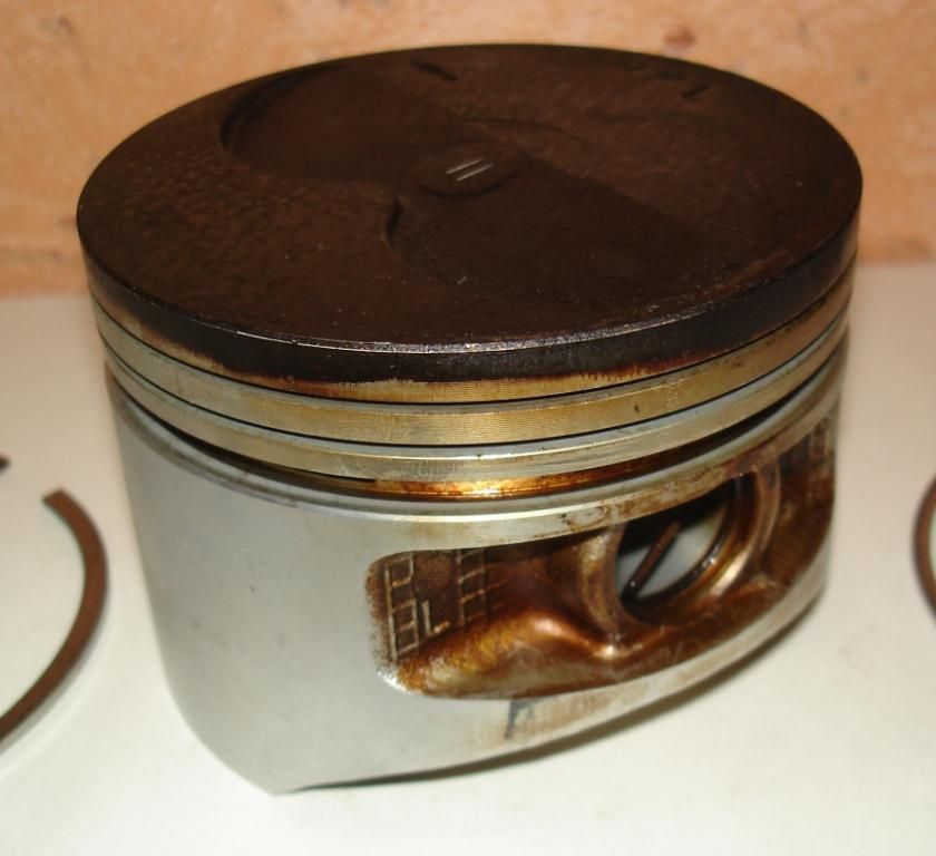

Куплю ремонтные поршни (0,25 или 0,5) на мотор Субару ЕА-82.
Сообщите где можно купить ремонтные поршни, а то в продаже есть только стандарт.
Производил своему ЕА-82 осмотр на дефекты и проблема та же, пришлось ковырять инет в поисках запчастей даже стандартных не говоря о ремфонде.   Есть у меня блок с поршневой, ну его надо смотреть.
У меня два мотора Субару ЕА-82, но внутри они разные. Даже поршни отличаются.
Мне нужны как на фото.

как будит время, гляну и с фотографирую. Просто придётся снимать головку. Не снимая поршень можно определить?

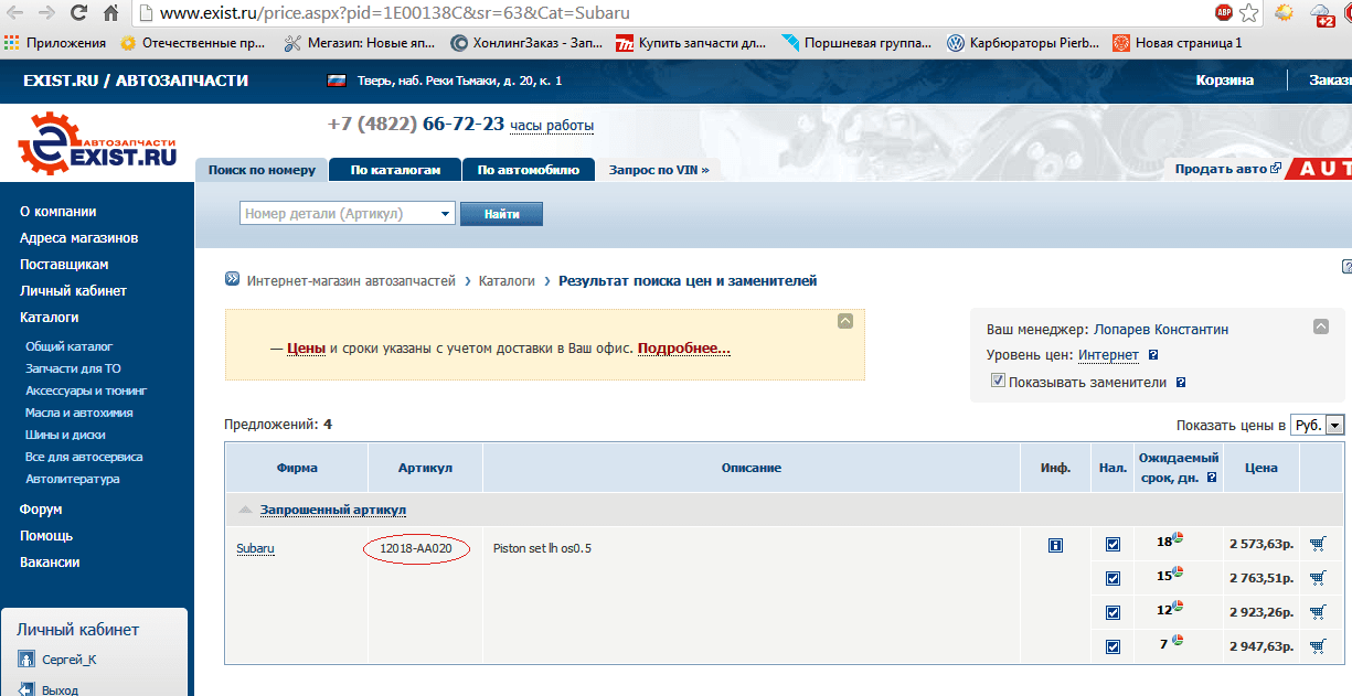

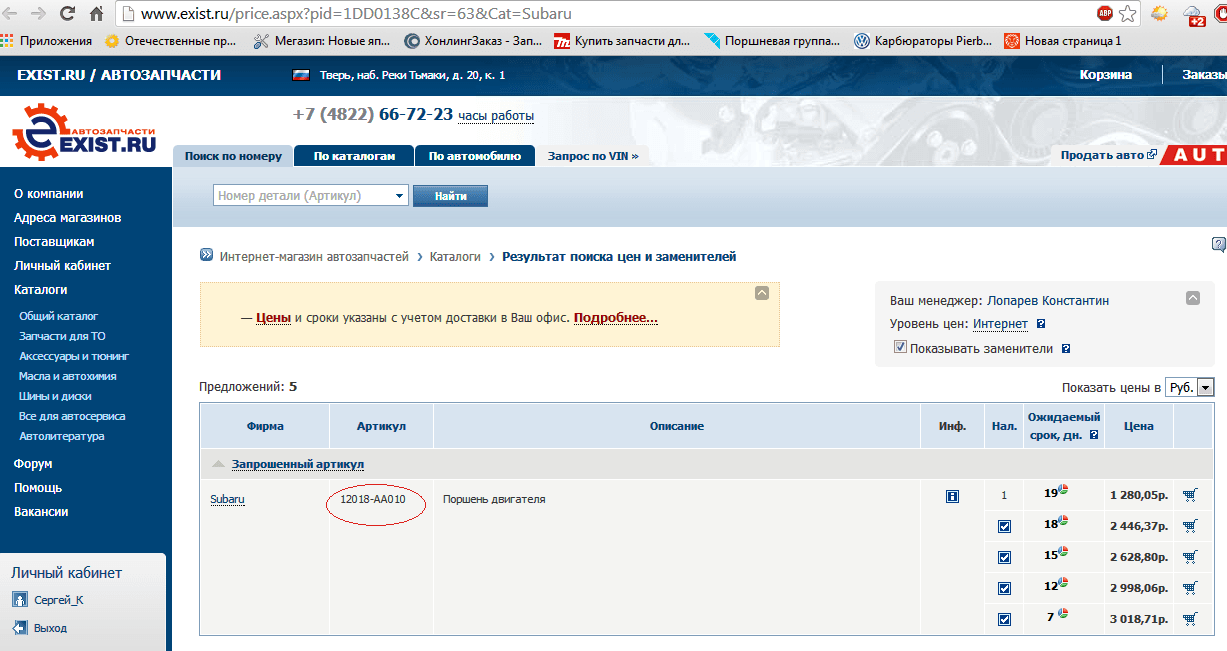

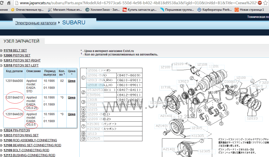

Спасибо за информацию.
Проблема в том, что VIN автомобиля на котором стоял ЕА-82 я не знаю и код детали (поршня) тоже не известен.
Я уже делал заказ в Японию, но заказ снимают, т.к. ремонтных поршней нет в наличии, но на сайте они значаться.
