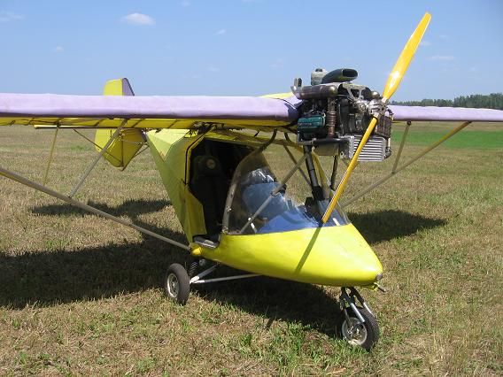

куплю радиатор воды на rotax 912
Быхов
аэродром Корпикюля, Санкт-Петербург
Как всегда, хочется идеальный и за три копейки. Рассмотрю все варианты. Санкт-Петербург. 892один-99два144семь Александр.

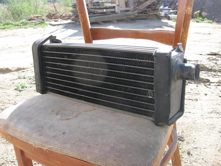

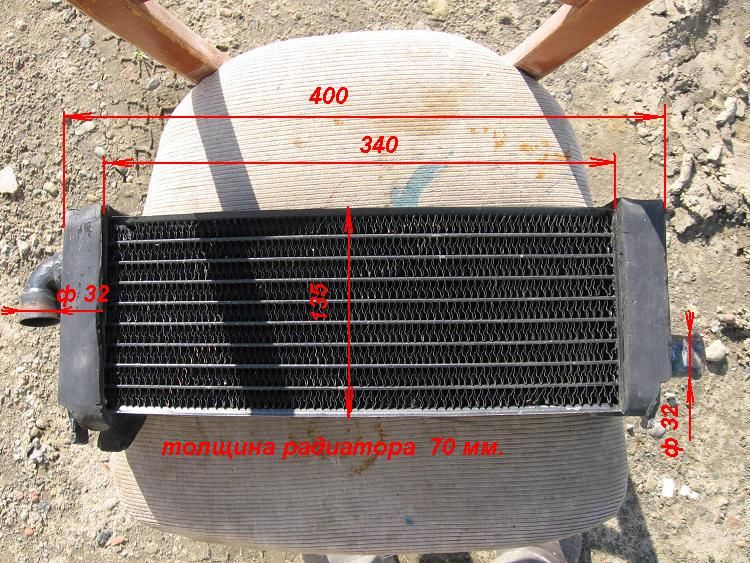

Ребята радиатор печки Камаза прекрасно подходит для этой цели они есть медные, и алюминиевые. С ув. https://www.avito.ru/lipetsk/zapchasti_i_aksessuary/radiator_otopitelya_na_kamaz_907583665
А я газелевкий радиатор отопителя применил. Медный 3-х рядный. Так ещё и жалюзи поставил, а то не греется в прохладную погоду. Только штуцеры переваривал. 😉
Ну да надо посмотреть. Красивый аппарат у Вас, из опыта эксплуатации 912 го я не спорю просто поделюсь. Так как картер двигателя состоит из  двух половинок с низу он должен иметь жесткую площадку потом только переход лордов или амортизаторов и т.д. к раме. Иначе картер не выходит назначенный ресурс, проверено.
За идею спасибо, но борт у меня типовой, переделывать крепления и капоты не хочется. Ищу оригинал.
Тот что на видио точно не камазовский, был сегодня в магазине он в два раза толще.

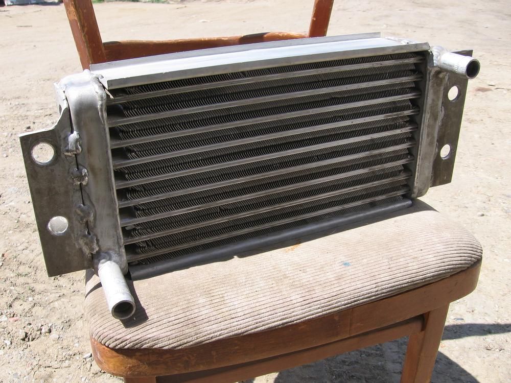

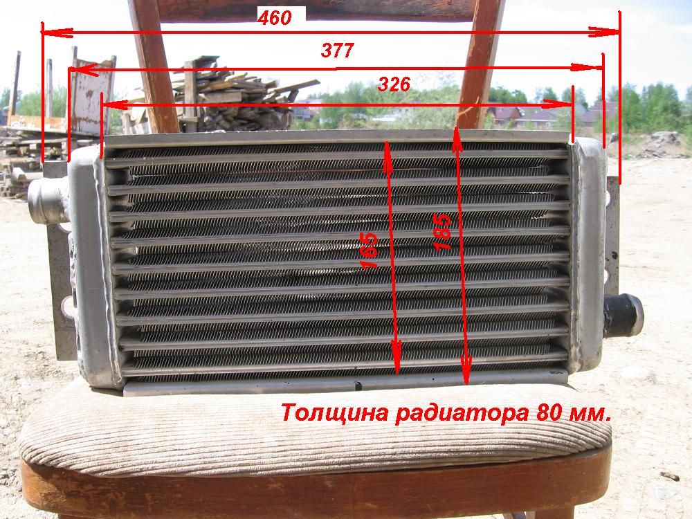

Если кому нужен алюминиевый камазовский радиатор, обращайтесь. Я вварил дополнительные (родные на 20 мм оставил) патрубки на 30 мм. В тянущем варианте неплохо охлаждал, не хватало только в жару (+ субаровская печка).
Мне он обошёлся в ~ 5000 руб.
Стоял так. Вес 3 кг.

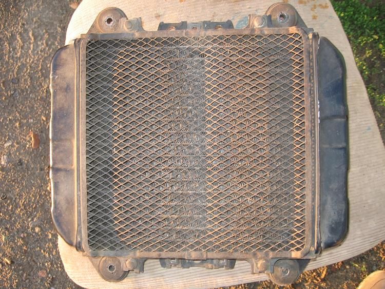

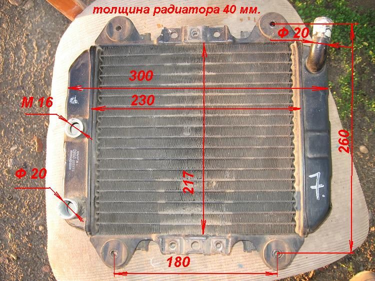

Ещё есть радиатор от Ямахи 250.  Продам за 3000 руб.

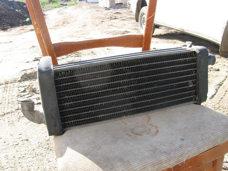

Ещё есть радиатор печки ЗИЛа. Медный. 3-рядный. Родные патрубки завальцевал и запаял, впаял новые под стандартные патрубки.
Покупал новым. В воздухе отработал часов10-15 без замечаний. Вес 2 кг.  Продам за 3000 руб.
