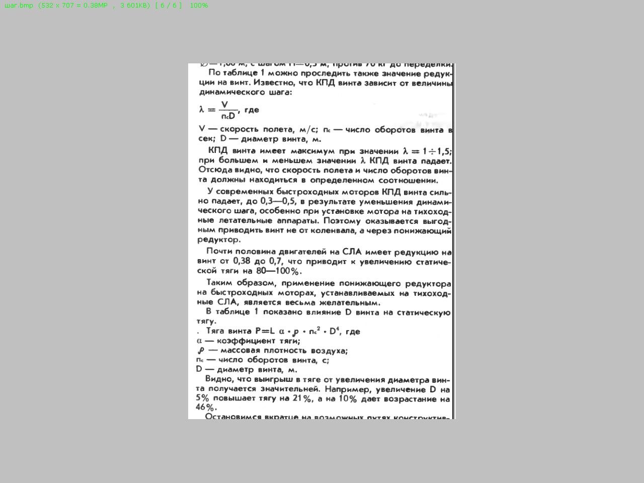

Ага, будем подбирать редукцию под винт.
Итак: имеем винт, к примеру 1,8 метра в диаметре. Какая редукция мне подойдёт?
все правильно с увеличением оборотов двигателя пропорционально увеличивается мощность. и с увеличением степени редукции можно поставить винт большего диаметра который будет вращаться с меньшими оборотами и тяги винт  даст больше но летать л.а будет с меньшими скоростями
Тож инфа
    113 КБ · Просмотры: 227
