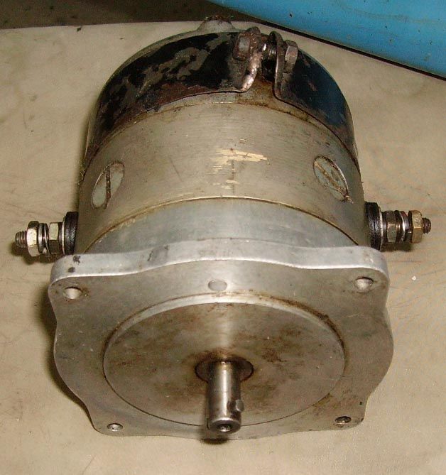

Куплю стартер на М-332
Куплю стартер на двигатель М-332 (можно с редуктором)
    63,5 КБ · Просмотры: 196
Александр , народ присобачивает двигатели от импортных автостартеров . Единственно , приходится точить установочный фланец и сверлить дырку под шпонку в выходном валу. Если вал хорошо закален (нарезаны зубья  на валу ) сверлить можно электроэрозией. Стартер в Канаде мы покупали прошлым летом за 650 usd + доставка экспресс-почтой - было очень нужно.

Александр , про канадский сайт Вы знаете , поскольку приводили с него фотографии и цены , когда мы у Вас брали втулку ,передающую давление масла для гидроВИШа и регулятор.(меняли на бочку Аэрошелла ) Что касается переделанного стартера - я видел его живьем у человека, который продавал некомплектный двигатель . Координаты , возможно, где-то остались. Суть переделки достаточно простая : со стартера был снят бендикс , тяговое реле и корпус в котором находится бендикс, соосно с валом был привинчен к корпусу самодельный фланец с подшипником , через который и выходит вал наружу. Вал проточен до нужного диаметра и в него вставлена шпонка.
