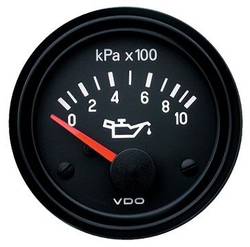

У нас то же указатель стал показывать "среднюю температуру по больнице" на 912-ом, трайк от Аэроса, но виноват оказался датчик, обратитлись в Авиагамму, они выставили счет на 7827 руб+ пересылка 880 руб., мы тогда пошли в магазин автотюнинга и купили за 800 (восемьсот)руб. и датчик и указатель давления(комплект) , точно такой же как стоит на Ротаксе, поставили, проверили,  даже указатель менять не стали, все подошло. Фото указателя приложу чуть позже, завтра буду на аэродроме, сфотаю. В магазине были и цифровые, и стрелочные, и черные, и белые и с семицветной подсвесткой(все комплектом с датчиком, по цене от 800, до 1500 руб.)
Датчик такого типа, они бывают с двумя контактами один из которых нужно соединить с "массой", а другой на указатель идет, а бывает что "масса" сразу на корпус выведена и контакт для подключения как бы один. Указатель остался невостребован, диаметр 52 мм.

VDO - это только компания производитель
Датчик который я предложил сделан именно для Ротакс 912
Я проверю ещё парочку складов на наличие того который вы ищете.

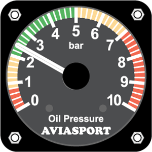

@ леха (magnum)
Нашёл ещё вот такие.

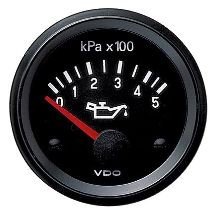

@ slaplaza
Какой именно такой ?
До 5-ти или до 10-ти???

@ slaplaza
Есть такой.
