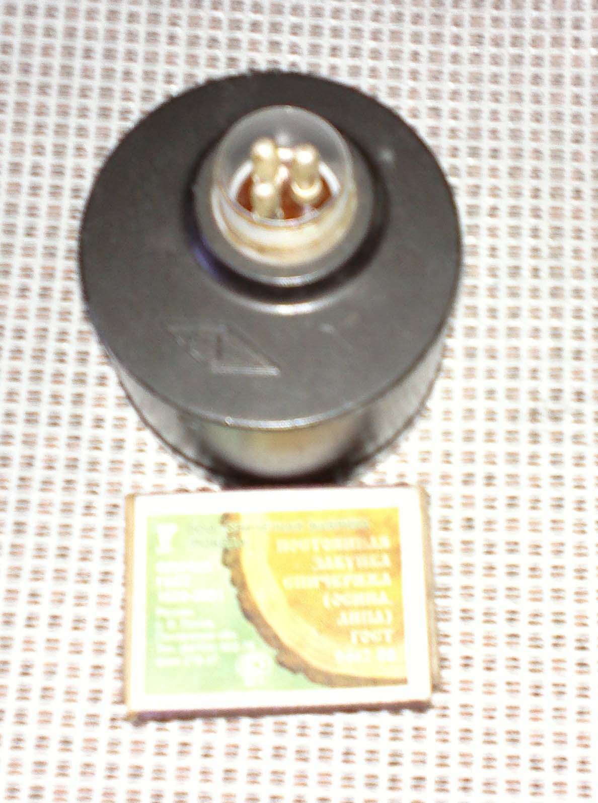

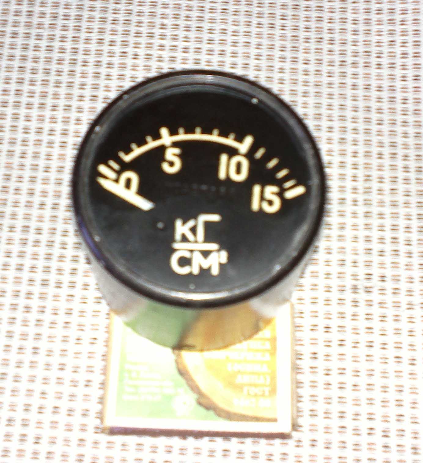

Определитесь с названием, и дело пойдет. По фото тоже можно найти.
Не могу найти название и марку, но подойдет любой с потенциометрическим датчиком и указателем с посадочным размером на 60 мм. Главное чтобы питание было на 27V
Здравствуйте.
Думаю таких в промышленном исполнении нет, они все (манометры масла,топлива+ датчики)
на 36 вольт, 400Гц, а вот указатели температуры + датчики(приёмники) те на 27 вольт.
Если без питания,то как на тракторе маслотрубопровод на прямую от двигателя к  специальному манометру.
