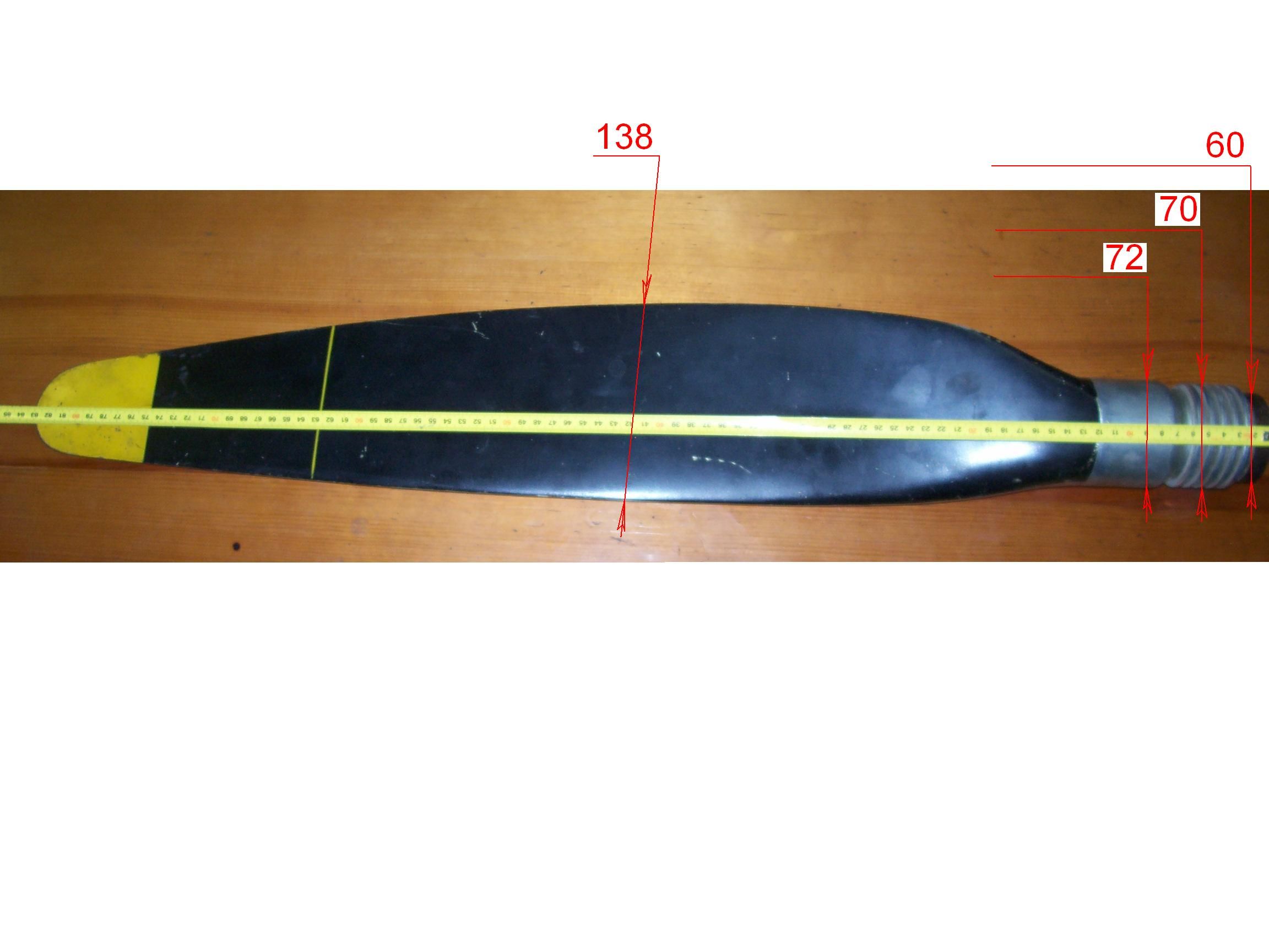

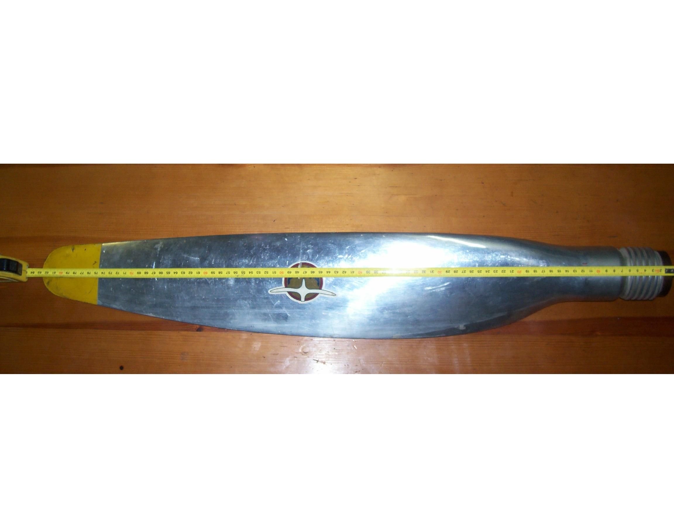

Есть новые лопасти от 337-го.
    162,9 КБ · Просмотры: 78
    168 КБ · Просмотры: 78
