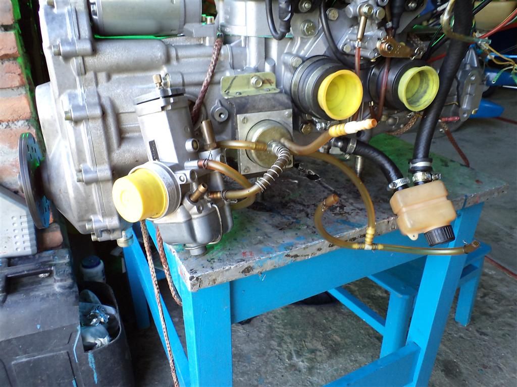

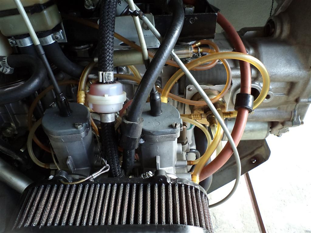

Спрашивали наверное ваши клиенты в личку ,не могу прикрепить фото -отвечу здесь. Предупреждение -при установке ВК не откручивать болтик на торцевой части корпуса .
Он отрегулирован на заводе и регулировать нужно по необходимости .Есть инструкция на английском ,если нужно будет.Подсоединение трубок видно на фото ,первое как установлено у нас ,на втором фото -присоеденён временно один карбюратор .При установке ВК меняются жиклёры , Конкретный вариант могу выслать .Расход уже писал ранее падает до 11.5 литров в час (в наших условиях)без ВК был-16 л\час
