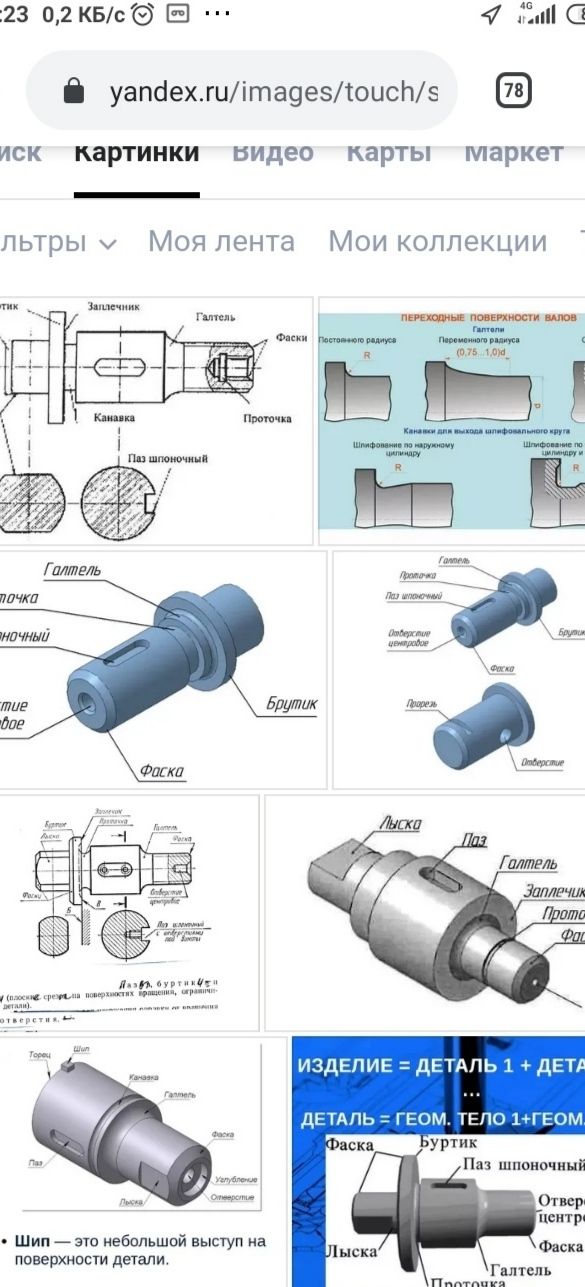

абсолютно объективные вещи и термины...
желобок, выемка — форма поверхности в виде желобка, выемки на внешнем или внутреннем ребре детали
для снижения концентрации напряжений на участках перехода вводят галтели
такие? [smiley=happy.gif]
Ну, "[highlight]ляпоносный вы наш очевидец[/highlight]", тогда очевидную вещь тут растолкуй: Что есть - желобок и выемка?
Не объяснишь, как надо, как это трактуется - мне вопросов и ответов дурацких, не пиши, я на них отвечать никогда не буду!  :mad: Считай, что это твоя последняя попытка :IMHO

Любая "выемка" и "желобок" в зависимости от того, как они расположены и где, могут получить другое название. Например, "выемка"  сделанная для шпонки - это тоже "выемка", но называется уже по свОему, то есть, "паз под шпонку". Примеров таких узкоспециализированных названий "выемок" можно тут привести сотни. И канавки, и фаски, и проточки, и прорезь, и лыска и целая туча всего остального. Так что, и "галтель" - это тоже может быть и "выемкой" и "наплывом", но если эта " выемка" или "наплыв" находятся в каком-то определённом месте и выполняют какую-то строго определённую функцию, то эта "выемка" или "наплыв" законно получают свой ускоспециализированный термин, к примеру уже "галтель".
Не юли!!! :mad:
Так что, и "галтель" - это тоже может быть и "выемкой" и "[highlight]наплывом[/highlight]", но если эта " выемка" или "[highlight]наплыв[/highlight]" находятся в каком-то определённом месте и выполняют какую-то строго определённую функцию, то эта "выемка" или "[highlight]наплыв[/highlight]" законно получают свой ускоспециализированный термин, к примеру уже "галтель".
Не сдал! Всё что имеет такой [highlight]___[/highlight] цвет - очередная глупость @ Aleksfomik :IMHO ;D ;D Ждём [highlight]вы[/highlight], до следующего семестра! [smiley=happy.gif]

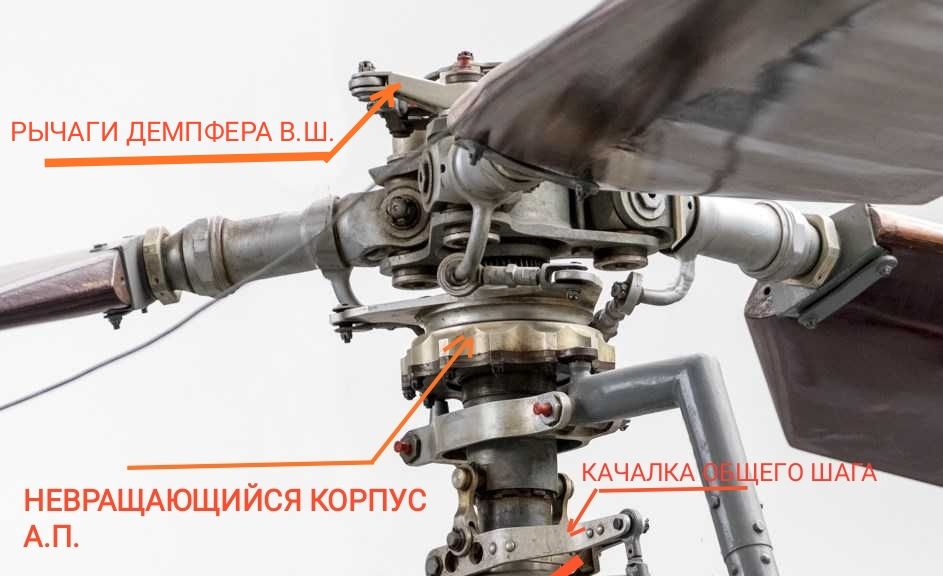

Почему же? Будет что интересное, ну хотя бы по Пражскому вертолёту, но без подвохов - поговорить стоит. Оригинальность работы такого "АП", это из разряда курьёзов(очевидно, что поэтому и не получило распространения по линии вертолётостроения!), удивил подход конструкторского решения, которое было ближе и продублировано на автожирах, да и то, в редком пользовании подобного...
vk8
Ну вот надо бы разобраться. Ведь аппарат рабочий и летал. Первой модификации  хватало мощности двигателя впритык, но была вторая модификация с другим более мощным двигателем.
Из фото видно, что взмах лопасти должен приводить к увеличению угла атаки а не уменьшению

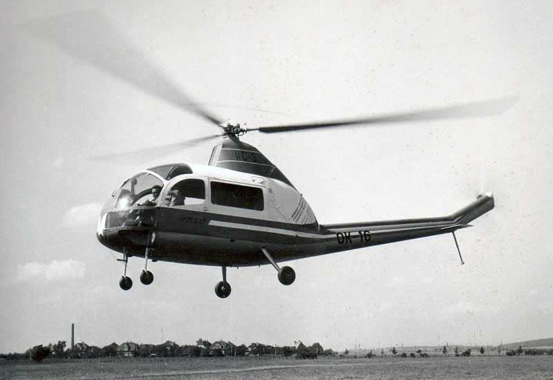

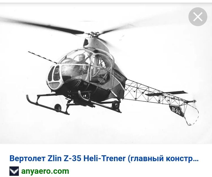

У них там был ещё вариант двухместного ( по компоновке похожего на Bell 47. От Bell 47 авторы даже взяли хвостовую ферму. Но с необычным расположением двигутеля Вальтер из-за чего внизу лобового остекления появилась "автомобильная мордашка".)  и в конце шестидесятых ещё сделали и 6 местный вертолет с такой же несущей системой и с таким же автоматом перекоса (если не путаю, HC-3).
Aleksfomik
ОТЛИЧНО! МЫ МИРНЫЕ ЛЮДИ, НО НАШ БРОНЕПОЕЗД...

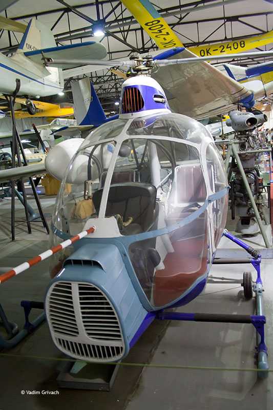

И закончил свою лётную жизнь Хели Тренер уже с такой мордашкой (после установки Вальтера): -

Уже вторые сутки пытаюсь отрыть информацию об этом типе АП, правда пока ни чего нарыть не удалось.
Но сейчас я уже думаю, что в этой системе управления мало чего курьёзного. Она конечно смотрится крайне необычно, но не до такой степени, как я подумал с самого начала. Чуть позже расскажу, что я об этой системе управления понял.
Aleksfomik
То положение качалки систему управления Общим Шагом, которое мы видим на фото сответствует максимальному шагу НВ.
