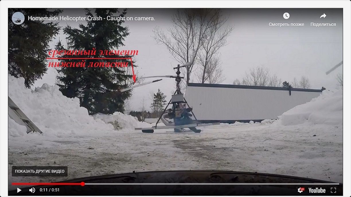

Я честно говоря вижу,  что изначально верхняя лопасть от комля отлетает, а уже затем.. собирает все в кучу :-/
По кадрово есть у кого техническая возможность посмотреть?

Слушайте, а вы можете хоть один раз толком изложить свою точку зрения? Что именно в тех стопкадрах разглядели вы и предлагаете разглядеть своим собеседникам?
Разглядеть начавшийся на лопасти флаттер? Я вам сразу отвечу, с такой частотой съёмки этого видеоролика, снятого с такого большого расстояния, флаттер увидеть просто невозможно.
Если вы предлагали увидеть момент столкновения первой улетающей лопасти с какой-то из нижних лопастей? То и этого на стопкадрах вы не показали.
Теми стопкадрами вы вообще абсолютно ни чего не доказали. По этому лично я в тех ваших картинках не вижу абсолютно никакого смысла. И тем более без вашего более-менее внятного комментария к этим картинкам.
Несколько раз пересмотрел видео. Пожалуй это самое правдоподобное объяснение.
Нет... извиняюсь.

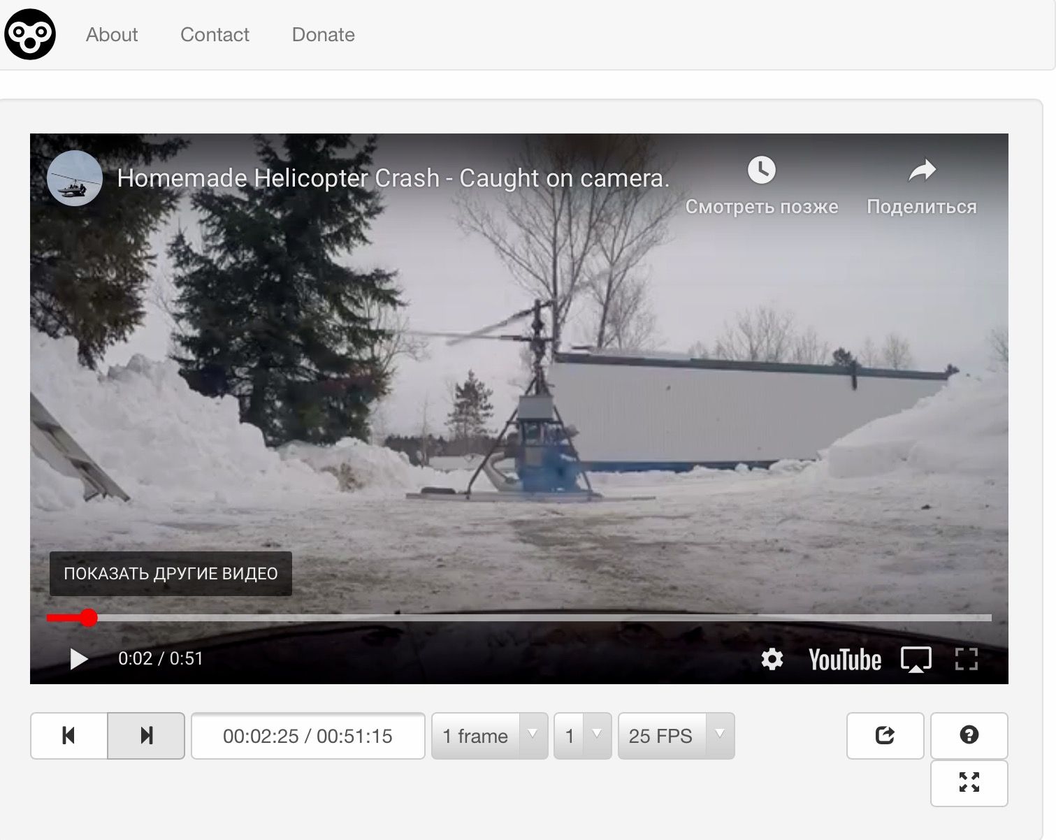

Все таки нижняя, нашёл как посмотреть..http://www.watchframebyframe.com/ ссылку ютубовскую вставляете и смотрим по кадрово.
http://www.watchframebyframe.com/watch/yt/LlO637DtjAw

Тоже глянул.
Получается, нижняя абсолютно целёхонькой быстро улетает ни чего в НВ не задев.
Начинается полный расколбас амплитудных вибраций и фаз этих вибраций.
Верхнюю лопасть от амплитудной вибрации загибает вниз, нижнюю оставшуюся на втулке лопасть её подъёмная сила забрасывает вверх.
Нижняя лопасть встречается с загнутой вниз верхней лопастью и они, скорее всего обе, срезают друг у друга концевые элементы небольшой длины.
Срезанный конец нижней лопасти улетает в сторону ангара и "сверлит" в его стене пробоину.
Верхняя лопасть отделяется от втулки и не просто полностью заторможенная, а ударом нижней лопасти даже изменившая направление своего движения, перемещается в ветки ели слева.

Вот благодаря только этой программе стало абсолютно точно понятно, что именно начало происходить с несущей системой после того, как от неё отделилась и в даль улетела первая лопасть.
@ AS-15 молодец - докопался таки до истины, а @ Aleksfomik не поленился проверить. Вот это конструктивный подход, и умелое использование средств объективного контроля! [smiley=thumbsup.gif]
Да ладно... спасибо конечно Фланкер.
Давшие возможность это сделать, программы и разработчики, молодцы! Тыкать кнопки и есть [ch127871] попкорн много ума не надо :)
Aleksfomik, изначально правильно рассуждал, предполагал [smiley=thumbsup.gif]
