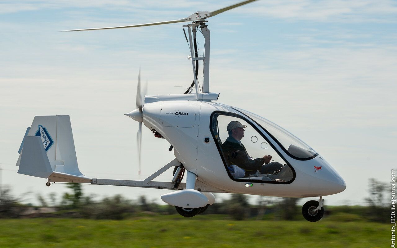

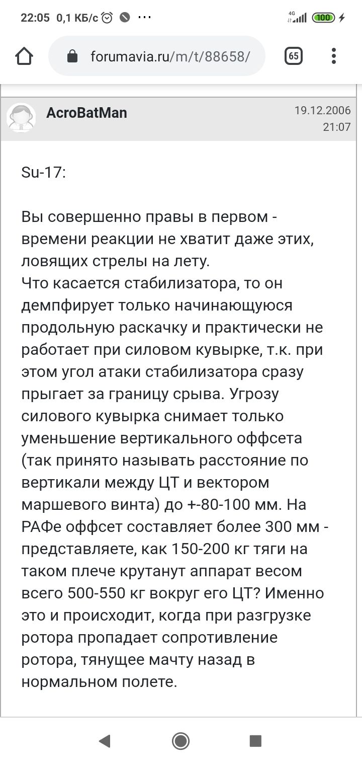

Вот мнение автеритетнейшего широко известнейшего в узких кругах автожирного спеца по поводу вклада стабилизатора в борьбу с силовым кувырком:

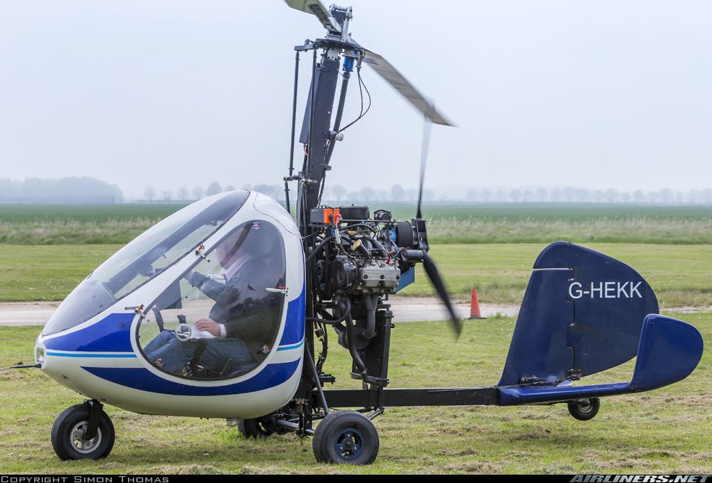

Читая разную литературу я тоже прихожу к такому же выводу, вот только никак не могу понять почему продолжают строить автожиры с большим вертикальным оффсетом? К примеру Орион-24. Вот РАФ сука опасный, убийца пилотов, а Орион даже сертификат получил. Где собака зарыта???
Найдите десять отличий в общей компоновке?

О зарытой собаке наверное лучше спросить у российских пилотов Орионов.
