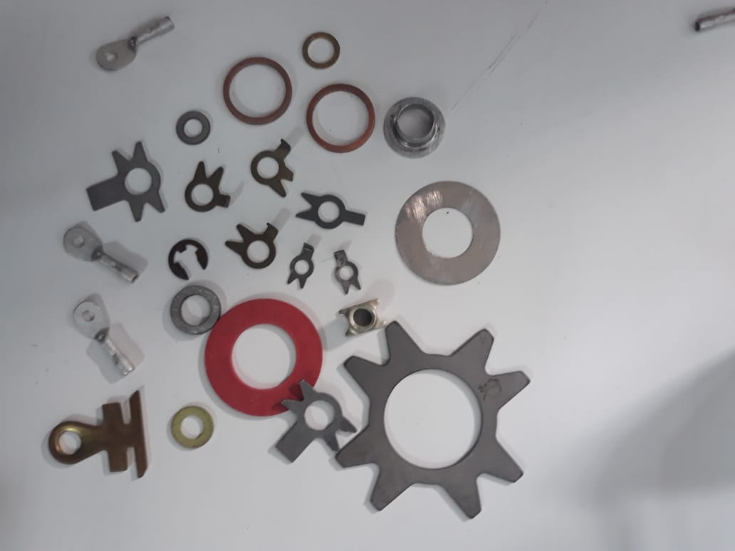

Услуги лазера, из наших материалов ст20, 30хгса,д16,д19, амцм,65г..
До 6мм.
Также возможно по вашим чертежам

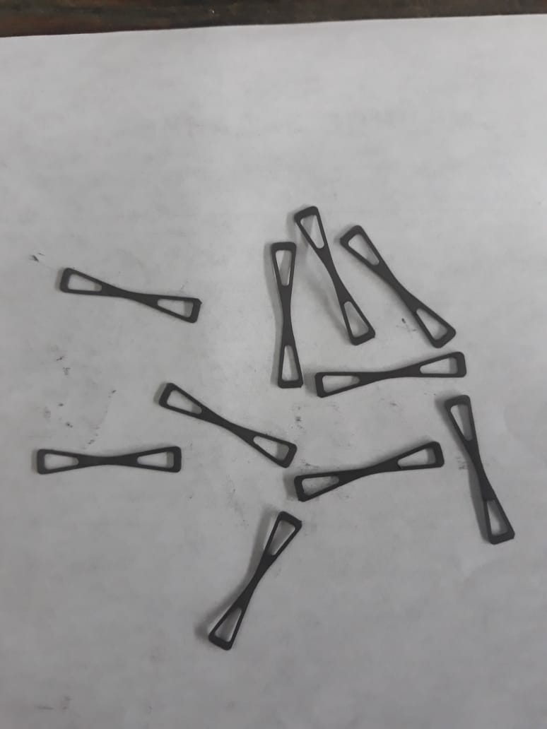

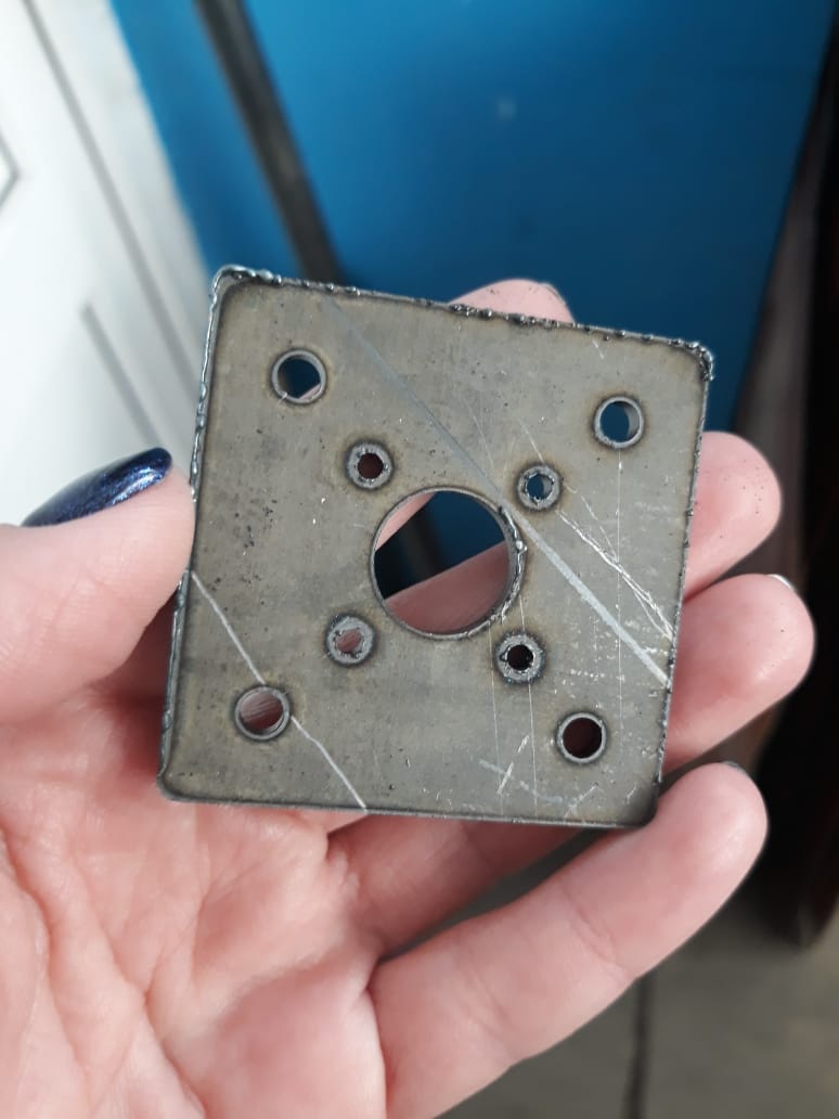

dima135, в посте 02 похоже не лазерная резка а плазменная,
причем более чем посредственного качества.
dima135
От материала многое зависит 65г или 60с2а, л,4,0 и 5,0
Так получается.
А если 12х18н10т или ст20 или л63 иногда даже галтовка не нужна, получается идеально
Это лазерная резка . Проблема  с настройками , фокусировка луча, либо линзна, либо стекло с точкой от луча
